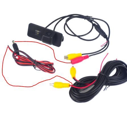

1.Hát én úgy csináltam ahogy a vidiben is van. A piros csatiba ment a fekete csati. A fekete csatiból kijön 2 kábel 1 piros és 1 fekete és a pirosat rákötöttem a sárga melett futó pirosra.
A sárga kábelt végig vezettem a fejegységhez majd ott rádugtam a REVERSE sárga csatlakozóra és a rózsaszínű BACK feliratú kábelellel összeköttem a piros kábelt. Próbálom szemléltetni egy képpel.
2. Tehát akkor kell egy app is hozzá én azt hittem, hogy magától átvált majd a kameranézetre.Olvastam a fegység beszerelős video kommentek között hogy másnak is ugyanez a hiba volt az index használata közben, viszont ott nem volt tolató kamera.
