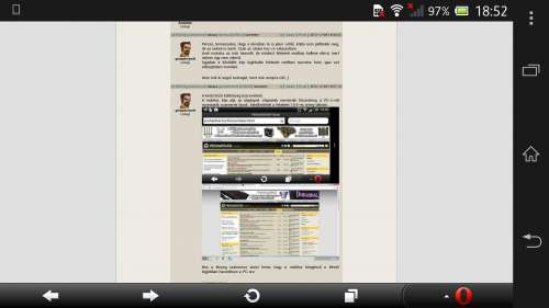

No, egy kicsit foglalkoztam a dologgal. FullHD monitorral próbáltam. Lementem 180 DPI -ig. Az oldalak megjelenését nem befolyásolta. Legalábbis én nem vettem észre különbséget. A rendszer ikonjai, a vezérlőgombok lettek kisebbek. Dolphinban kikapcsoltam a kitöltést, 50% -ra állítottam a megjelenítést és normálra a betüméretet. Nálam minden oldalra megtartotta a beállításokat. Ami még érdekes, hogy ha kitöltés beállítással felnagyítom az oldalt és 2x rábökök, akkor áttördeli a szöveget. Így viszont nem. Közben rájöttem, hogy ezek a megjelenítési problémák eddig nekem azért nem tűntek fel, mert én otthon is Androidot használok és ugyanezt a Dolphin -t. Így is más a megjelenés, csak nem annyira feltünő. Tudomásul kell venni, hogy e kijelzők fölött eljárt az idő. Ilyen felhasználáshoz legalább a 720x1280, de inkább a FullHD kell. Annyit azért nyertem, hogy véglegesítettem az S2 -n a 220 -at. Jobban bejön, mint a gyári 240. Kipróbáltam a Play -t is, 180 -on sem nyafogott. Frissítettem a Dolphint vele. Bejön az új. Én jelentkeztem tesztelőnek, úgyhogy frissítésnél automatikusan a bétát kapom. Eddig is a leggyorsabbak között volt a Dolphin, de ez az új még rátett egy lapáttal. Aki esetleg Anysoftot kurzormozgató billentyűi továbbra sem működnek, de felvettem a kapcsolatot a Support -tal, kültem nekik screencast videót a hibáról. Remélem, javítják!

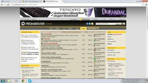

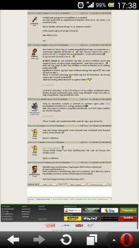

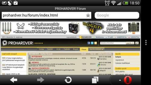

HTC OneS nem fullHD ezért nem tudja úgy megjeleníteni.
#79335424
gordonfreemN
#39035
Épp az a gond, hogy nem full-HD -ban nyomja ki. Az csak média esetén működik, a képernyőt a teó eredeti felbontásában tolja ki. Az eredmény olyan, mint amikor átállítod a Win -ben a felbontást és a fullHD monitoron 1280x720 -at használsz. A telón ezt denzitással (DPI a build.prop -ban) lehet kompenzálni, csakhogy ez az egész rendszert érinti, és reboot kell hozzá. Elvileg Xposed -hez van olyan modul, amivel nem csak rendszer szinten lehet változtatni a denzitást. Onnan gondolom ezeket, hogy a miniPC -khez van 720p -s és 1080p -s kernel. Az 1080 -asnál 160 -ról 240 -re kell állítani a DPI -t, hogy úgy jelenjen meg a rendszer, mint 720p -nél.
#79335424
gordonfreemN
#39035
Épp az a gond, hogy nem full-HD -ban nyomja ki. Az csak média esetén működik, a képernyőt a teló eredeti felbontásában tolja ki. Az eredmény olyan, mint amikor átállítod a Win -ben a felbontást és a fullHD monitoron 1280x720 -at használsz. A telón ezt denzitással (DPI a build.prop -ban) lehet kompenzálni, csakhogy ez az egész rendszert érinti, és reboot kell hozzá. Elvileg Xposed -hez van olyan modul, amivel nem csak rendszer szinten lehet változtatni a denzitást. Onnan gondolom ezeket, hogy a miniPC -khez van 720p -s és 1080p -s kernel. Az 1080 -asnál 160 -ról 240 -re kell állítani a DPI -t, hogy úgy jelenjen meg a rendszer, mint 720p -nél.

Most nincsenek a közelemben az ehhez szükséges eszközök, de nem emlékszem ilyen anomáliákra. Dolphin -t használok, S2 -n. Ugyanúgy 16:9 a teló is, a monitor is, mint nálad. Az tény, hogy más beállítást kell használni. Próbálkoztál olyan állítgatással, hogy kitöltse / ne töltse ki a képet és ezzel párhuzamosan a nagyítási % -ot? Ha ez működik, akkor Titanium Backup pro -ban lehet külön adatprofilt létrehozni a különböző beállításokhoz.

Boatbrowsernél lehet állítani az oldal nagyításán. Neked a far opció sztem pont jó lenne, ilyenkor sokkal "távolabbról" látod az oldalt, több minden látszik. A betűméret is állítható.
darvinya
gordonfreemN
#39003
A betűmérettel együtt a oldalt is zsugorítja.
Amúgy alapból mindig a teljes oldalt hozza be, ha nem mobil nézetben nézem (amit szintén belehet állítani).
És a nagyításra vonatkozik elsőként a betűméretre.Amúgy próbáld ki.
darvinya
gordonfreemN
#39001
Opera Classic (Mobile) ott van rendes betűméret állítás.
