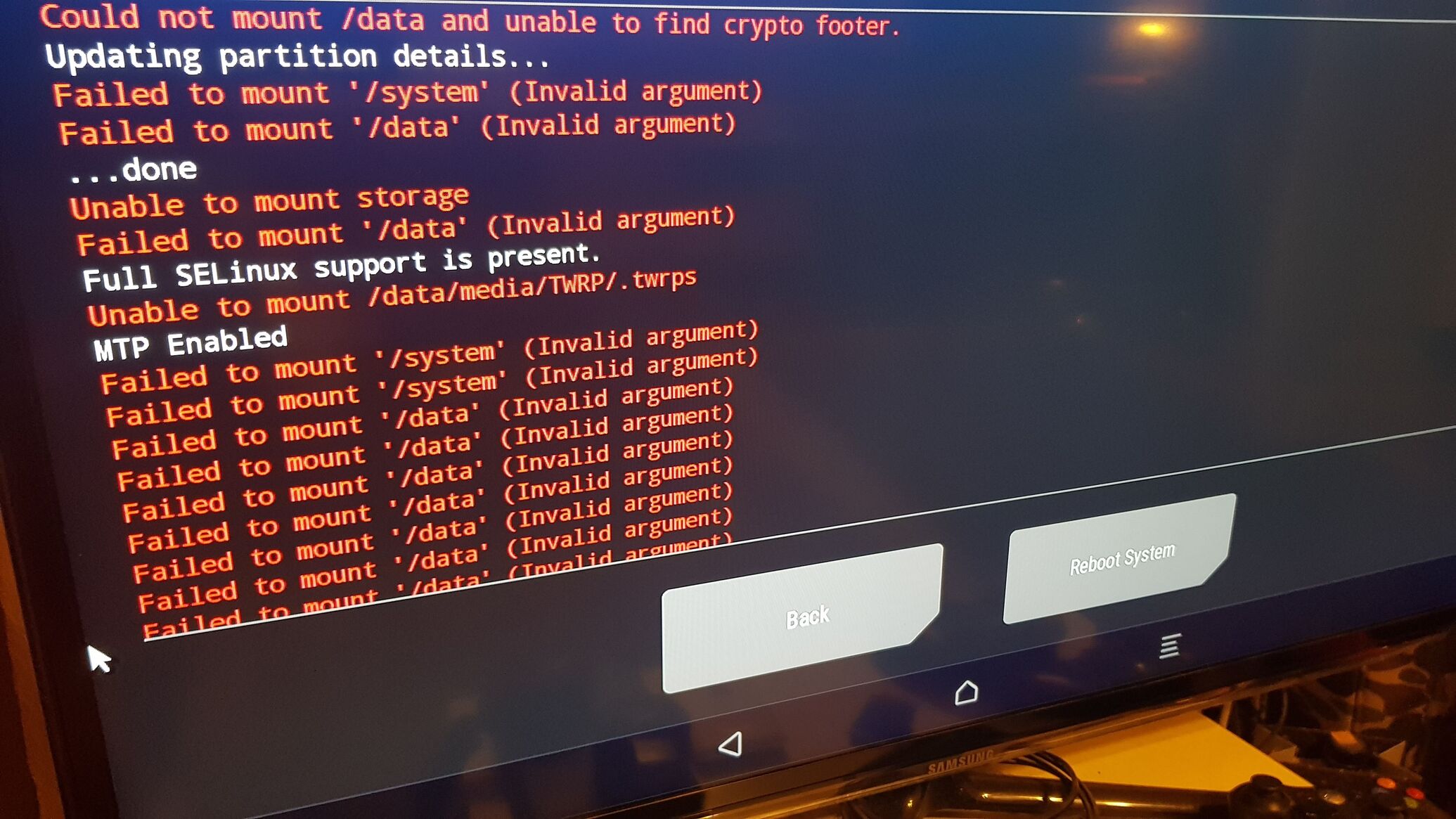

B terv, SD kártya be Coreelec bebootol, onnan nem láttam az internal memoryt, namármost azóta vissza sem bootol az internal memoryból.
/dev/data-t kell fsckzni.
e2fsck -f -y /dev/data

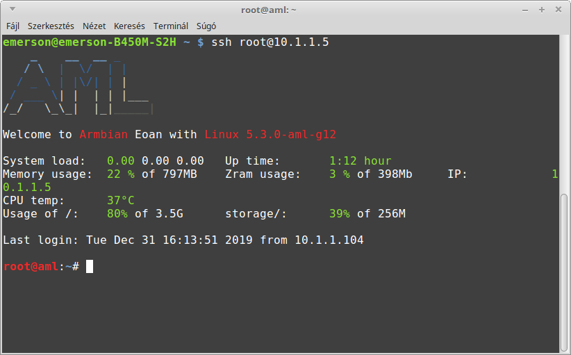

Ha nem indul el SD/USB-ről, akkor nem jó dtb nevet írtál be az uEnv.ini-be. Vagy, egyikkel sem indul el ez a vas. Kevesebb dtb van az 5-ös kernelhez, mint a régi 3-ashoz. A megogo-hoz pld. a meson-gxbb-vega-s95-pro.dtb a tökéletes, mert ez a vas is 1/8 és gigabit, mint a tronsmart vega pro.
Ha így nem indul el, akkor nem is fog semmi más módszerrel.

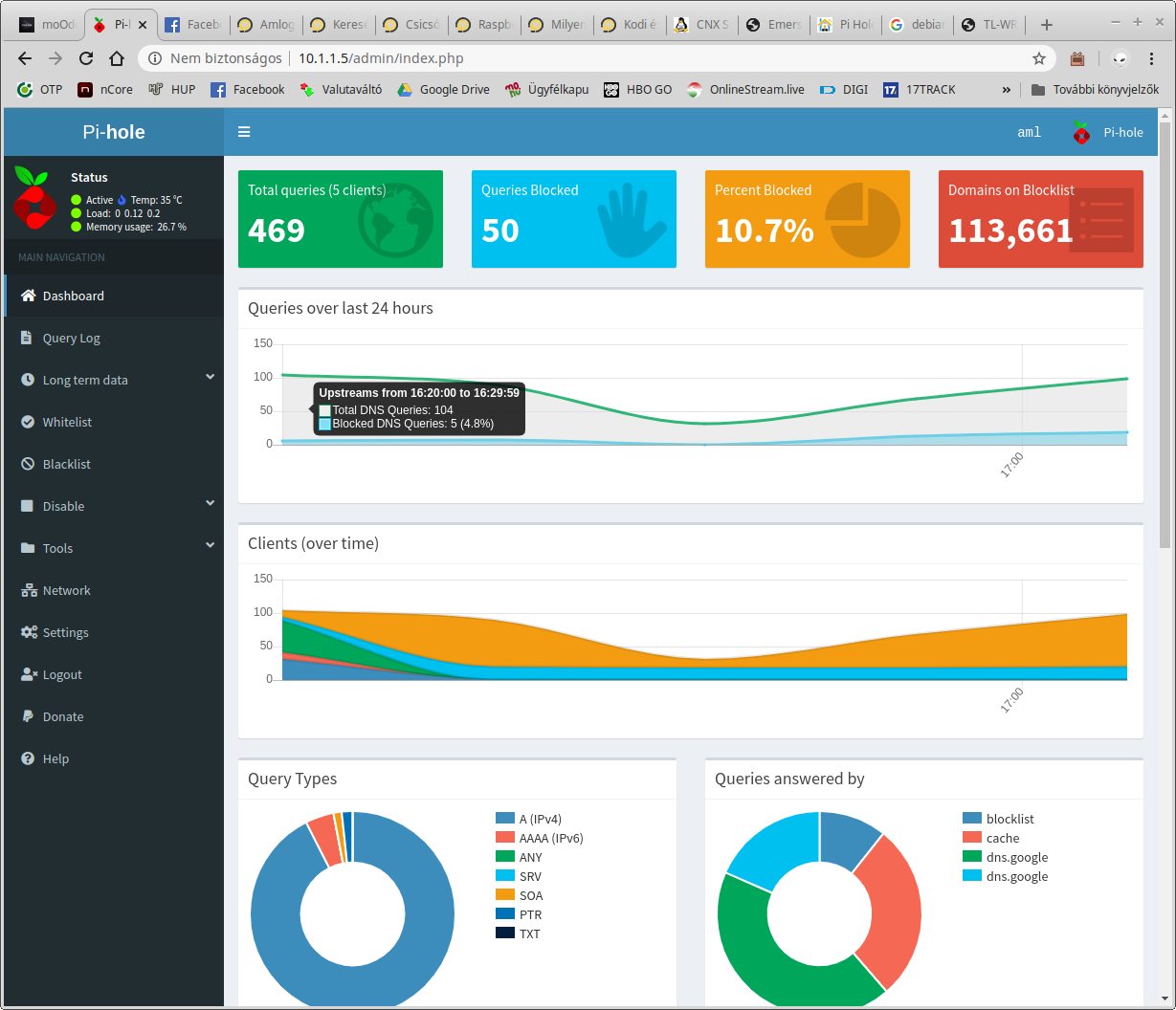

Nálam tökéletes, megy is a lányomhoz reklám blokkolónak. -

"Leszedtem a megfelelő helyről a S905ös armban buildet"
Link?"Olvastam hogy csak stock androidről megy a frissítés"
Miért kellene ehhez droid?
SD-re írva telepíthető probléma nélkül, majd mehet az eMMC-re.
Most telepítettem az eoan-t megogo-ra (S905 1/8), megy rá majd a Pi-hole. -
