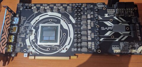

Ha valakit érdekelne, így néz ki a sima 64 Nitro+ PCB:
Ahogy nézem, az extra tápellátáson kívül ugyanaz, mint a Limited Edition.
Sajnos viszont az újrapasztázás sem segített számottevően a hőmérséklet gondjaimon (Kryonaut-ot kapott, de így is felkúszik 75-80 °C-ra).
Ja igen, volt matrica két csavaron, de egy hajszárító segítségével könnyű volt leműteni sérülés nélkül.

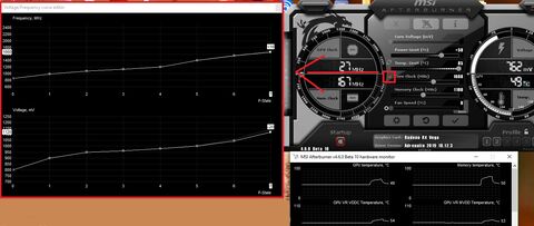

Jó hír azoknak aki csak azért nem használtak Afterburnert, mert nem lehetett benne az összes P state -et külön külön állítgatni... na most már lehet. És sok minden mást is
Persze most még csak báta, úgy mint oly sok más tuning program, de innét letölthetű. (alul, a béta 10) és olvasható mi mindent raktak még bele. -

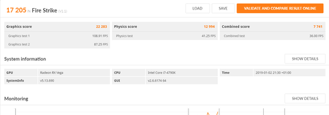

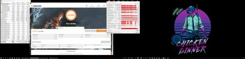

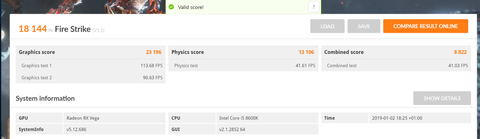

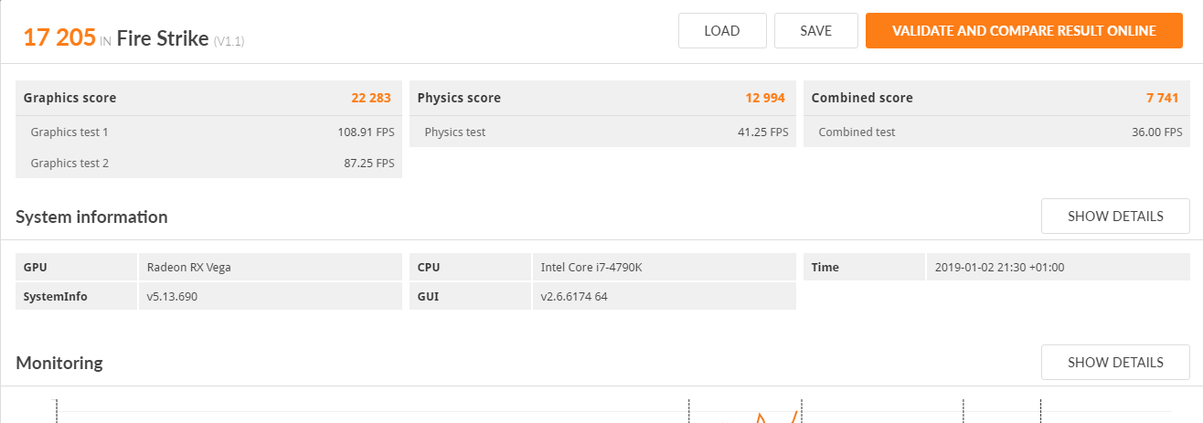

Üdv mindenkinek, és B.U.É.K. !

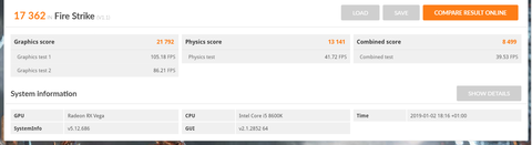

Olvasgattam a fórumot a napokban, és láttam pár Fire Strike eredményt, és azt kell mondanom, hogy nálam valami nagyon nem kóser.
Egy Asus strix vega 64- em van, de a pontszámok nem stimmelnek.
Tudna nekem segíteni valaki, hogy mi a hiba?
Auto Undervoltal értem el a "legjobb" eredményt, az 18144 pont.

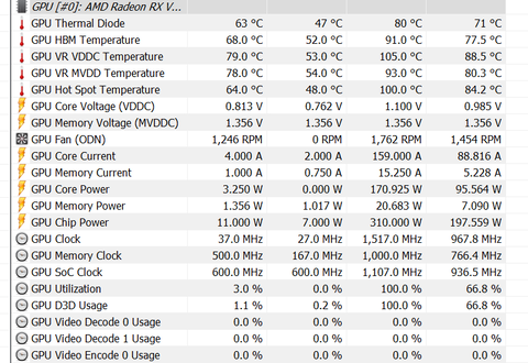

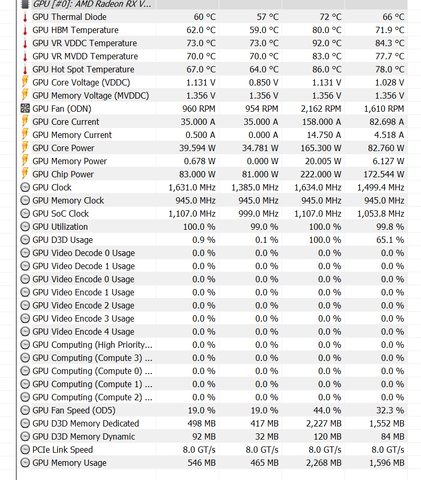

Na jó, a csavarok meghúzása nem segített a 64 Nitro+-om hőmérséklet gondjain. A ház oldala nélkül, 100% ventilátor sebességen, majd elrepülve is felmegy ~75 fokra (hotspot ~90), auto undervolttal, power save biossal (210w power limit)... a GPU-tól távolabbi hűtőborda szinte hideg, a közelebbi meleg, de közel sincs 75 °C közelében. Emiatt viszont nem akarom gariztatni (simán küldhetnek ugyanilyet, vagy rámondják, hogy ez ok).
Szedett már szét valaki 64 Nitro+ (sima, nem Limited Edition) hűtést, újrapasztázás céljából? Van valamire amire különösen figyelni kell? Ez a kártya vajon molded (azaz egy magasságban van a HBM és a GPU)?
