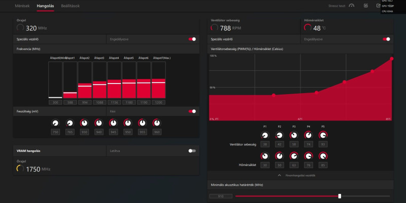

Ezt kezdtem el tesztelni,60-63 fok között mozog játék közben,nem pörögnek fel a ventik csak ritkán.
A teljesítmény ha jól láttam max 80W 100%-os kihasználtság mellett.
A most beépített ventikel is finomhangolom,kellenek hogy lenn tartsam a hőmérsékletet.jelenleg csendes a gép.Köszi! -

Lehet hogy nekem a maraton lenne a legjobb,AMD alkalmazásban van egy beállítás,egy csúszka segítségével lehet visszavenni a teljesítményt,a fogyasztás 115W-ról leviszem 80-ra akkor elvan 62 fok körül,nem üvöltenek a ventik,viszont FPS is leesik játék közben.
Raktam a gépbe most még 4 db ventitit,2 alul 2 felül a gyáriakon kívül,kb 5 fokot jelentett mínuszban a videókarinál,viszont még így is süvítenek a ventik 65fok körül. -

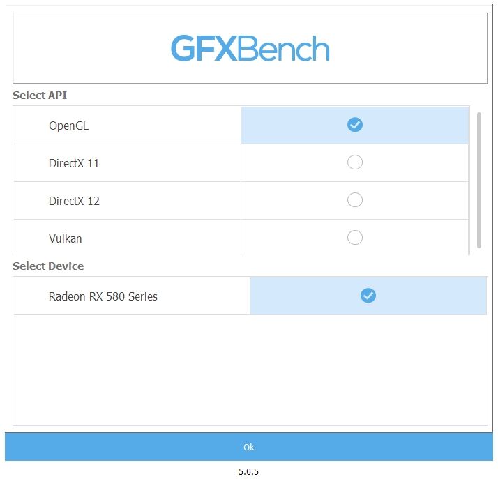

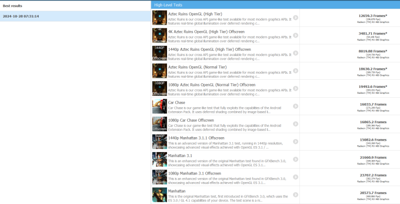

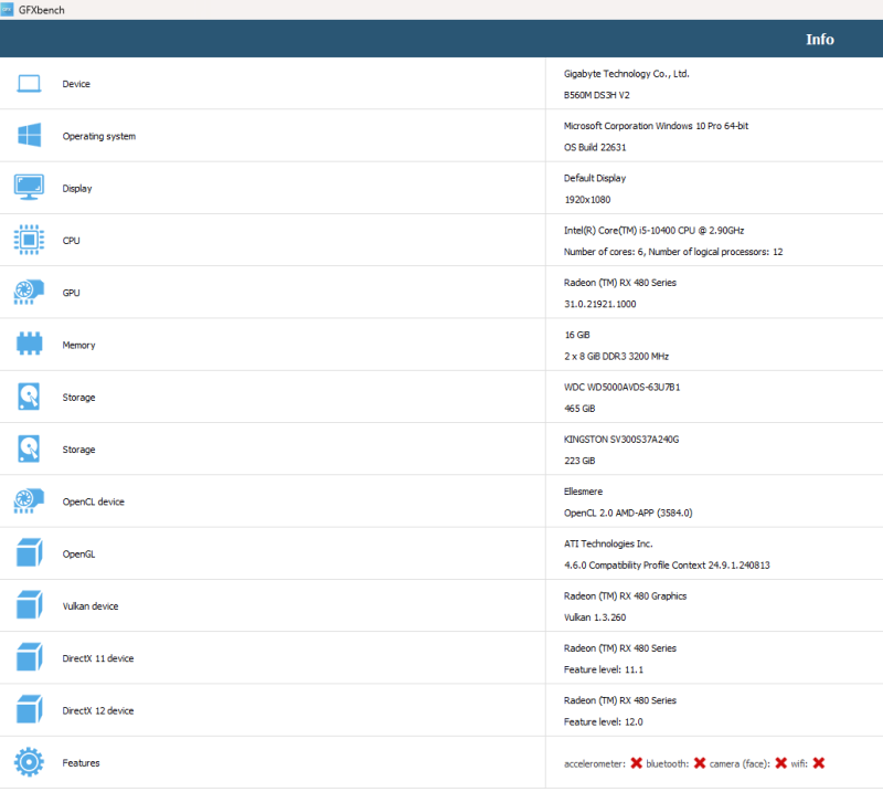

Az Up to date. Win 10 Pro 22H2. Az AMD ujabb drivereket meg mindig automatikus frissites kereten belul tetem fel. Ergo nem full install csak updrage. Amiket irtam ezer eves jatekok de pl. OpenGLChecker-t neztem meg es az is regi test progi es ott is csak fekete kepernyo volt. Driver visszatetele utan volt kep csak ott is.

En mostanaban gzDoom-al es Screamer 4x4 -el retrozom. OpenGL modban, ahogy irtam is, csak fekete kepernyon volt a 24.9.1-el. A doom-nal csak is Vulkan vagy software mod, a 4x4-nel meg D3D modban volt csak kep. Bugos lehet ez a verzio az RX-eken. Gondolom azert nem vettel eszre hibat mert directx -nel nincs gond. Ahogy visszkerult a 24.7.1 ujra volt kep OpenGL-ben is.
