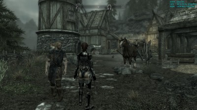

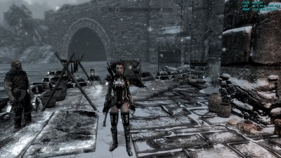

BF3 ról! nálam megeszik simán ~1500.Mega vRam -ot!
Beállítások és nincs is max on a látó távolság az igaz hogy 1920x1200 on teszteltem
De van még jobb játék nekem pedig 1-ik kedvencem a Skyrim az bekajál közel 2.giga vRam -ot! (igaz nem alap ból mert tele van pakolva HQ tex pakkokkal)

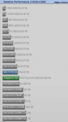

#59070464 #1527 üzenetére
Gondolom nem az egyetlen játék a BF3 amire akarod használni a VGA -t!
ha az összes játékot nézzük
még a gyárilag tuningolt 7770 Vapor-X ami 1100/1300 on jár! (és ezen felül már alig marad benne tuning potenciál mivel ~1200/1500 nál vége van minden 7770nek) még így is éppen hogy eléri az alapórajeles 6850 es szintjét ha pedig megrántod a 6850 -et mert szinte mindegyik megy 950/1150.et ott már földbe döngöli az agyonra húzott 7770.et! szóvan nem kérdés melyiket érdemes megvenni! az a +15-20.W meg amennyivel többet eszik a 6850 az látszódik is a teljesítményén szóval az miatt se érdemes a 7770 et választani!
