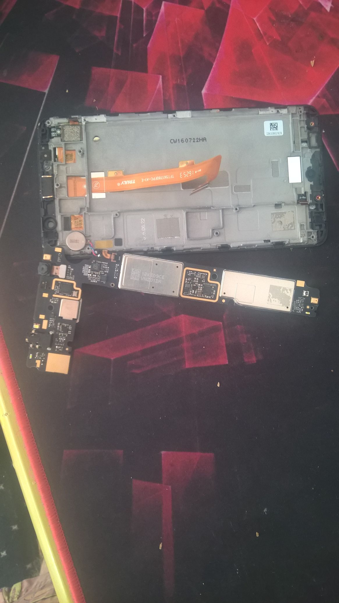

Apukám Alcatel Pop 4S telója az utóbbi időben azt kezdte el csinálni, hogy youtube-ot néz, netezik rajta és egyszer csak megfagy a telefon, ritka esetben jó hosszú várakozás után magához tér, de legtöbb esetben újraindul. Ilyen problémával találkozott már valaki, szerintetek mitől lehet?
Exian
Innen már semmit nem kell kiszedned, innentől kezdve az üveg felől kell megkezdened a bontást. Millió darabban fog lejönni az üveg, szana széjjel törve, ne ilyedj meg
azt a gombot szedd ki, akkor azt a panelt félre tudod rakni, így nem fogsz tudni normálisan üveget kaparászni. -
Exian
Elem? Hát én ilyesmire nem emlékszem, főleg nem piszkáltam ki semmi ilyesmit, pedig ezen a modellen kétszer is cseréltem már üveget - kijezlőt. Nem lehet, hogy te a szükségesnél jobban szét akarod szedni?
A törött üveg levakarászása a legkritikusabb az egészben, a belső szét szedés nem ilyen macera, az "pillanatok" alatt megy.
Az az elem szerintem amúgy csak oda van ragasztva, próbáld óvatosan felszedni.

Bátran ess neki, szét kell húzni a csatlakozót, lehet, hogy elsőre nehezen megy. De persze azért óvatosan bánj vele!

Ki kell minden kábelt előtte pattintani a csatlakozókból és akkor nincs ilyen gond.
, mert megint törött az egyiknek az üvegje. Ilyenkor az akkut is ki kell műteni, egyáltalán nem bonyolult, szóval az akku csere elvégezhető otthon is, csak az akkut kell megrendelni. Néhány csavar + egy kis csatlakozó tartja.
