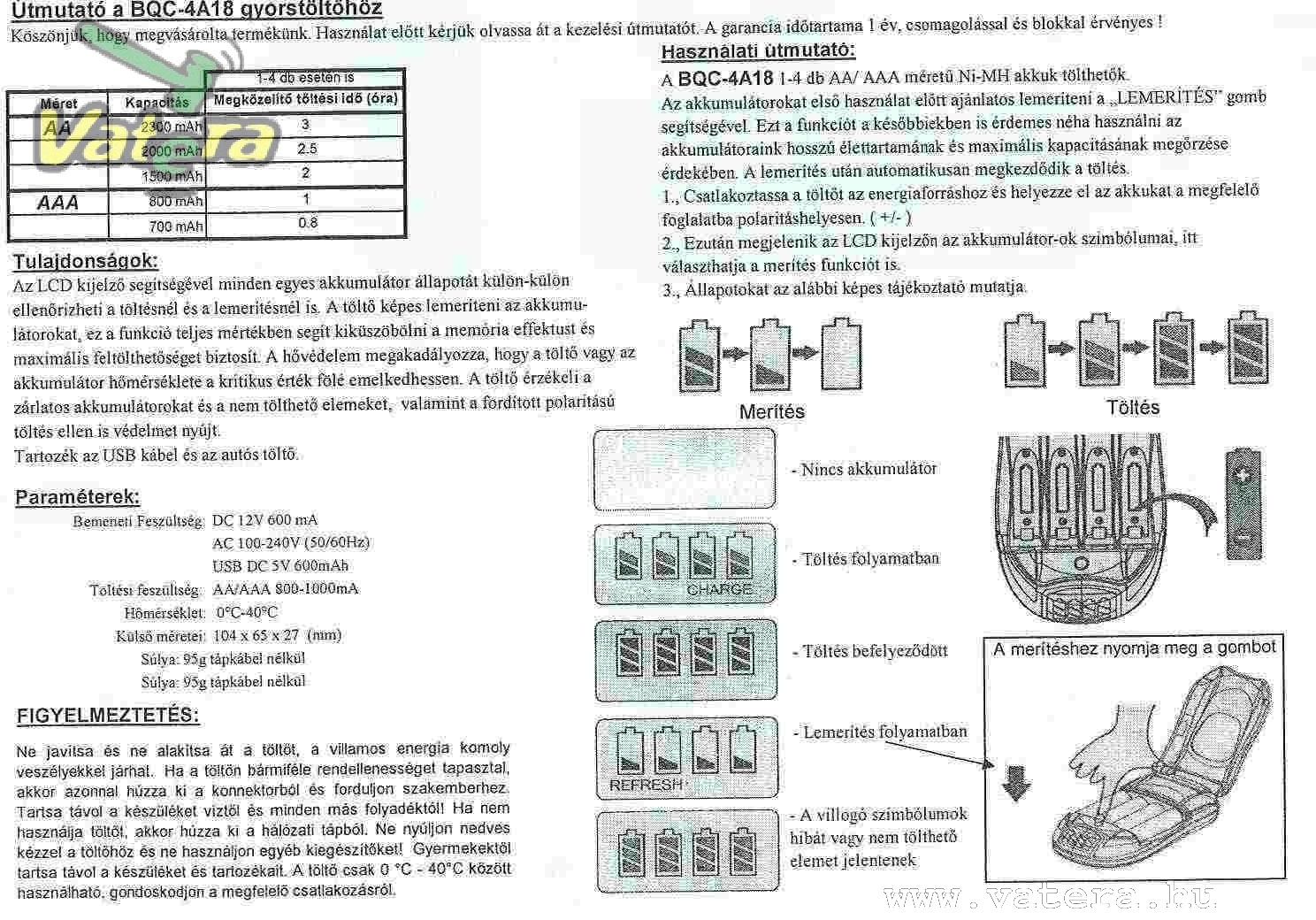

Nem is lenne rossz vétel, vannak impresszív tulajdonságai, de ugyanaz a legfontosabb problémám vele (a gyors adatlap alapján, részletest meg nem találtam), mint a korábban említett Tronic KH-980-assal: túlságosan nagy a töltőárama, és nem is állítható. Namost ezt vagy elviselik a beletett cellák, vagy nem, gyártási kialakítástól, típustól függően. Vannak extrém nagy töltőáramra tervezett NiMH-cellák, de a többség valószínűleg nem olyan, azok nem fogják szeretni. Jó, tudjuk, hogy van beépített hővédelem, de ez nem az igazi: tölt, lekapcsolt, tölt, megint lekapcsolt, stb. Többen is írtuk már a tapasztalatainkat az 500 ill. 700mA-es töltéssel, nálam még 500mA-nél is túlmelegszik néha 1-1 ceruzaakku, pedig nem noname típusokról van szó. Ha pedig AAA-méretűt használunk, arra ez különösen igaz (arról sem láttam infót, hogy az AAA-akkukat kisebb árammal töltené, de lehetséges).
Az USB-s töltés meg biztos praktikus, csak egy normál portról nem nagyon lehet levenni 500mA-nél nagyobb áramot. Lehet, hogy így oldható meg vele a normál töltés?
