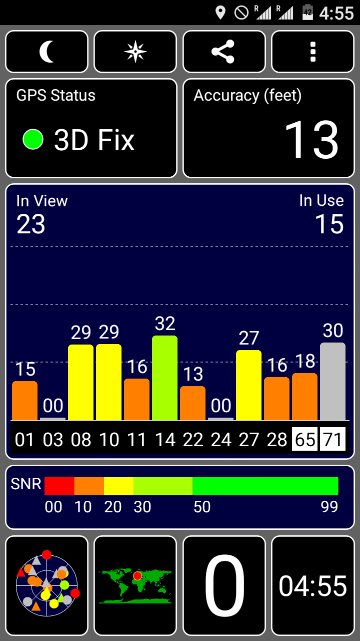

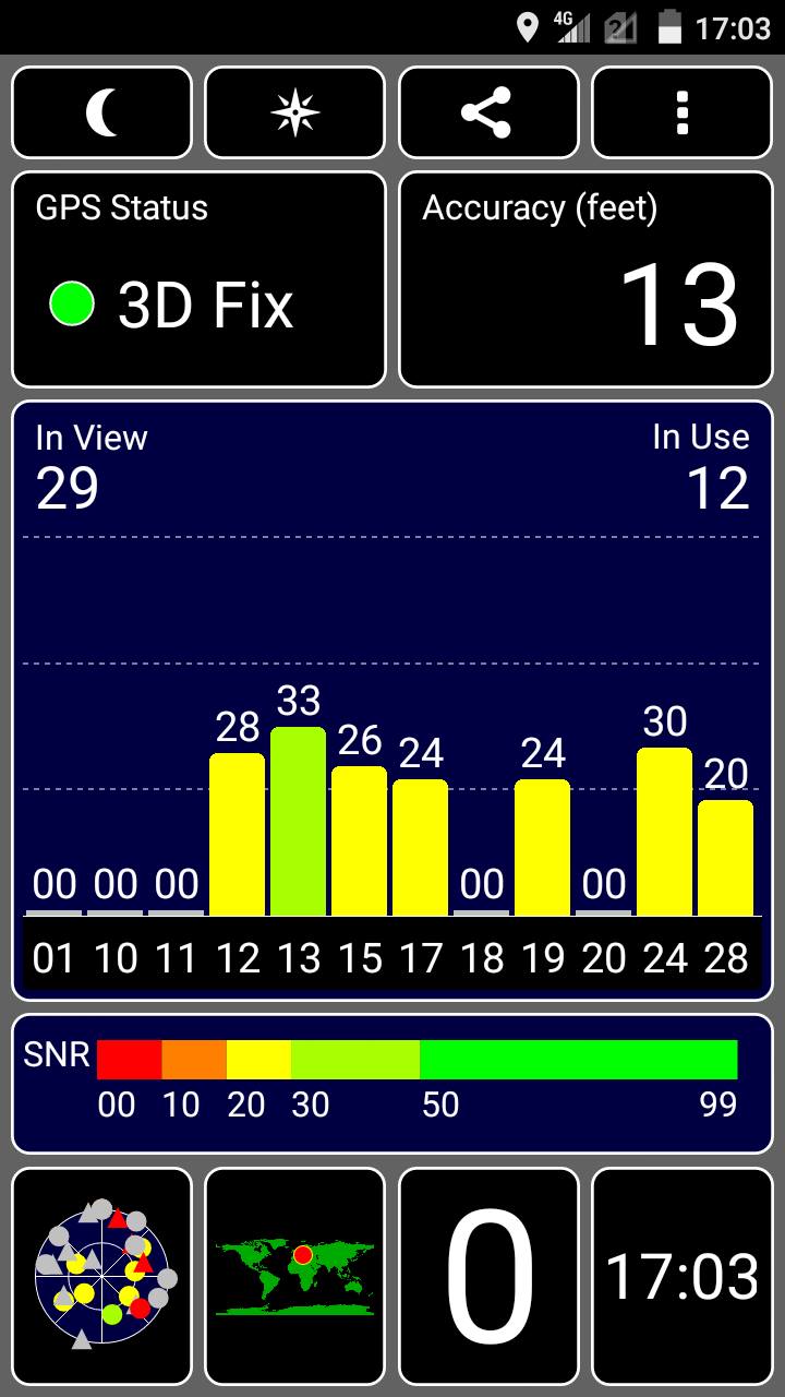

Van egy talán jó módszer, hogy gyorsan megtalálja újra a jelet a gps progi, ha elveszti.
Elöbb teljes szabad térben a gps test progival kerestesd meg a műholdalakat. Utána a kör gombbal kilépsz, és a letöltött gps connected appal zárolod a műholdak helyzetét. Azt meg hagyod futni, az úgyis látszik fent kis ikonban.
Nekem elég gyorsan újra megtalálta a helyzet az elvesztés után. -

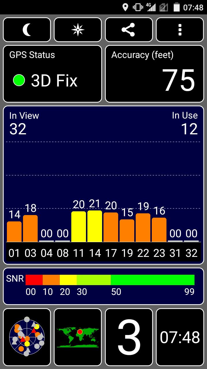

Gps test program in view:21-26 között de egyet se tud hasznalni... Epp Győrbe tartok és jól jott volna... Gps fixet is próbáltam, fastergpst is de semmi javulás.

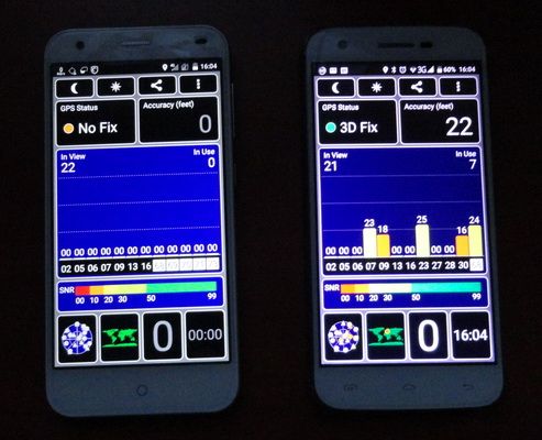

Leszerepelt a telóm... vastagon nyert a Doogee F3.
Konyhaablak mellett.

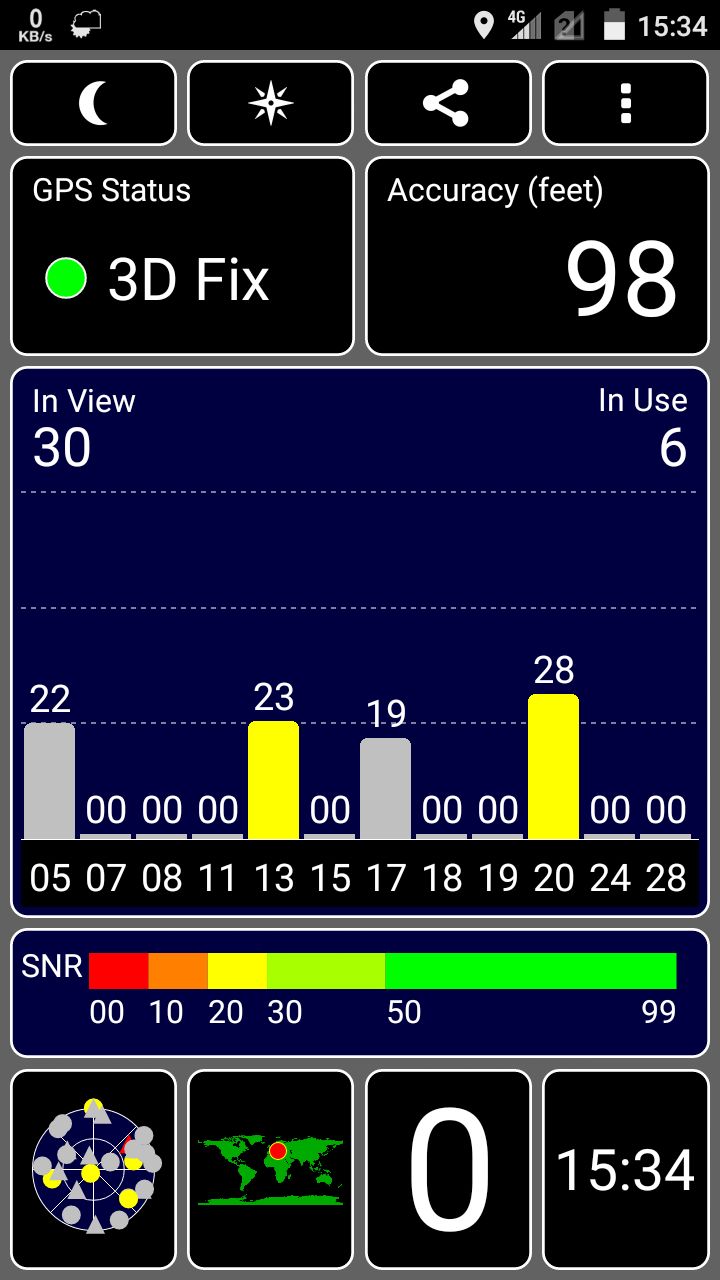

Tetőtérben nem talál jelet a gps, de például nagyvárad térnél metróból feljövet után 10-20 másodpercen belül meg működik..

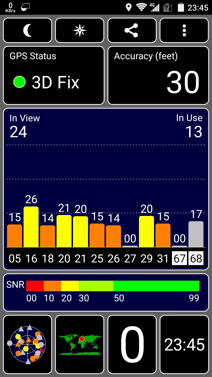

Van valami program amivel lehet tesztelni a gps-t?
