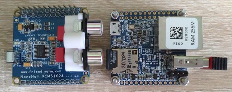

A Neo-n nincs sajnos, így azt mindenképp forrasztani kell. Azt viszont el tudom képzelni, hogy ha rendeléskor megírod nekik, akkor ráteszik, pár perces munka.
Nem tudom még, most mit rakok rá. Ubuntu Xenial volt rajta korábban, meg is lepődtem, milyen minimalista cucc, de szerintem kipróbálom a Debian Jesse-t is. -

Nincs ezekhez valami gyári tüskesor, amit lehet készen venni? Vagy mindenképpen forrasztani kell?
Milyen OP rendszert fogsz rárakni?
Nekem is jött játék tegnap, NanoHat a Neo-hoz:
Nagy céljaim nincsenek vele (buherálhatnékom van
), kap akksit, aztán gyakorlatilag egy tenyérben elférő, hordozható renderer, az itthoni szerverről etetve. A nappaliban nálam nem lesz helye, de máshol ráköthető az aktív hangfalakra/egyéb zajkeltőkre.
(Csak hogy ne legyen könnyű az élet: a képen is látszik, hogy forrasztás nélkül nem lehet megúszni, mivel a Neo két oldalára gyárilag b*sztak tüskesort rakni, így nem megy rá a DAC a tetejére. Sebaj, szeretem a gyantaszagot.)
