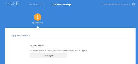

1, Firmware frissítés, mert nem a legújabbal érkezett... Ehhez regisztrálni (hozzárendelni) kellett a MiWifi appban a saját accountomhoz.... Ehhez internet kell az új routeren, amit csak úgy tudok megoldani (anélkül, hogy szétbombázzam a meglévő hálózatot), ha rádugom a meglévő hálózatra. Így egyből talál netet, de hálózat a hálózatban lesz... Márpedig közvetlenül az új routerre (hálózatára) kell felcsatlakozni mondjuk egy notebookról, másképp nem ment a firmware update.
2, Ha fent van az aktuális firmware, utána kezdődhet a mesh konfig... Én úgy csináltam, hogy kábelen összekötöttem a két routert és egymástól 2 méterrel voltak. Beléptem a régi router menüjébe és elnavigáltam a mesh config kezdetéig, de nem indítottam el a keresést. Ekkor az új router hátán megnyomtam 10 másodpercre a reset gombot. Újraindult az új router a gyári beállításokkal, de a felső fehér nem világít, mert ugye nincs beállított internet kapcsolat. Amint ez megvan, akkor rányomtam a régi routeren a keresésre. Kb 1mp után megtalálta az új routert, amit hozzáadva elindult a mesh hálózat kialakítása. Ez kb 30 mp-ig tartott és kész is!
3, A két routert ezután szét lehet választani, én elvittem egy másik emeletre egyből. Kábeles kapcsolattal vannak összekapcsolva, az új router WAN portjába van bedugva a falból jövő kábel. Wifi analyzerrel nézve, ugyanazzal az SSID-vel, de két külön csatornán látom mindkét router jeleit.
4, A régi router webes menüjében megjelent egy újabb menüpont "view complete network" néven, ezzel látszik a grafikus felületen az internet és a két router kapcsolódása. Sajnos a menü kialakítása nem a legszerencsésebb, mert letakarja az "advanced settings" menüt...
Ebben a menüben lehet a legegyszerűbben kideríteni, hogy milyen IP-t kapott az új router, amit viszont úgy látom, hogy sehogy sem lehet megváltoztatni...
5, Viszont ezzel az így kiderített IP címen keresztül azért be lehet lépni az új router felületére is. Itt van egy apró érdekesség: a régi router admin jelszava a belépőkód, tehát nem kell az új routert külön felvenni a MiWifi appban, jelszót létrehozni, stb... egyszerűen a fő router admin jelszava jó ide is...
6, Az előzőből következik az is, hogy ha valami beállítást módosítani szeretnénk, akkor a fő (régi) routerbe kell belépni, ott átállítani és ezt örökli a másodlagos (régi) router is. Erre jó példa hogy ha szeretnénk ki/be kapcsolni az IoT antennát, akkor azt nem routerenként kell megtennünk, hanem központilag. Ugyanez igaz a közös vagy külön 2,5/5GHz SSID-ra is...

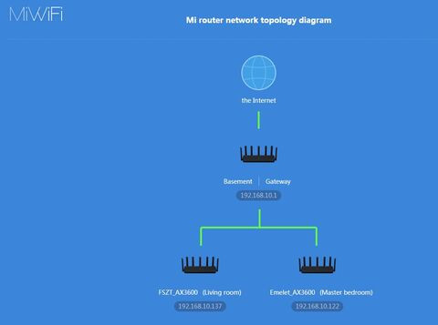

Sziasztok! Én kb egy hónapja rendeltem az AX3600-at a csehországi raktárból, a postának köszönhetően kicsit kalandos úton, de megérkezett kb 2 hét alatt. Most volt időm összerakni és az egyik meglévő TP-Link Archer C9 helyére betenni. Access pointként üzemel egyelőre.
A hálózatban van még két C9-es, az egyik a központi router a pincében, a másik szintén AP az emeleten. Az AX3600-ast jelenleg a földszintre tettem, mert így tudom legjobban a lefedettséget tesztelni.
A Pince-FSZT között 23 centis vasbeton födémünk van, elég komolyan megszórva vassal. A FSZT-Emelet között 25 centis vasbeton födém plusz még kb 20 centi könnyűbeton (csak beton vas nélkül hungarocell golyókkal keverve).
A C9-ek jelei látszottak a különböző szintek között, de még ha sikerült is kapcsolódni, akkor is használhatatlanul lassú volt a kapcsolat.
Most azt látom, hogy az emeleten simán tudok kapcsolódni, a router felett 70Mbit sebességet tudok mérni. 6-7 méterrel arrébb sétálva még mindíg van 20Mbit, pedig ilyenkor már jelentősen növekszik a beton látszólagos rétegvastagsága.
A router mellett állva, egy iPhone Xs-sel eddig a C9 503/290Mbit-et tudott 5GHz-n és 70Mbit-et 2,4Ghz-n. Most 599/294Mbit és 89 Mbit ezzel, szóval itt is van némi előrelépés.
Szinten belül ha köztem és a router között egy 20 centis vasbeton fal + egy 10 centis tégla fal van, akkor még kb 190 Mbit-et sikerül elérni. A 10 centis téglafal pedig olyan mintha ott sem lenne.Tesztelem most egy ideig AP-ként, majd utána fő routerként is. Ha mindkét helyen jól szerepel, akkor érkezik mellé mégegy, így ki tudom próbálni a MESH funkciót is. Ha pedig ez is működik majd, akkor valószinűleg egy harmadik is.
Mindeközben valahogy életre kellene kelteni az IOT funkcióját is, ezt néhány Shelly redőnymodullal szeretném...
