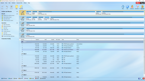

Köszönöm neked is a válasz. Valóban rosszul emlékeztem és tényleg legelöl volt valamikor a legnagyobb rejtett partíció. A tények azok tények. Végig böngésztem a linkelt dolgokat. Jó részével tisztában vagyok. Viszont az totál jogos, hogy betette a "C" és a "D" közé a Recovery-t. Már csak az az érdekes, hogy hogyan lehet az, hogy a legutóbbi nagy frissítés nem növelte meg a méretét? Végül is tök mindegy. Ha a 21H2-nek nem lenne elég a 650MB akkor majd kap 800MB-ot. De azért érdekes, hogy az usernek kell babrálnia vele. Még jó, hogy észrevettem. Ja, úgy látszik most én vagyok, voltam a kivétel.

Módosítás!
Most ugrott be, hogy régen nem a "C" után, hanem az előtt volt a Recovery is. Valamikor létrehozott még egyet utána is. Na, én az előbbit még régebben töröltem, (minek kettő tök egyforma) és a "C" utánit növeltem meg 650MB-ra. -

Tisztelt szakértők és fórumozók!
Nálam is jelentkezett a probléma a tegnapi frissítés után. (KB5007186) - (KB890830) A frissítés feltelepült, majd amikor jelzett újraindítottam a rendszert. Először ugye elmegy 30%-ig, majd újraindul és folytatja 30%-ról 100%-ig, majd indul a Win. De nem így lett. 20 percig forgott az üdvözöljük képernyő, majd meguntam és reset. Normális boot és pár másodperc üdvözöljük után tök fekete képernyő a végtelenségig. A 4. reset után végre felállt a rendszer. Ez a gép elvileg 1809 óta, (vagy még régebben, talán 1709 nem emlékeszem) van rendszeresen frissítve mindig ahogy megjelenik új update. (a nem kötelező is) (Az GPT átállás miatt telepítettem újra akkor) Észrevételem: Régen a telepítő 450MB-ot adott a "C" utáni rejtett partíciónak. Miután nagy nehezen felállt a rendszer, megnézetem alig 20-on pár MB szabad hely volt csak rajta. A Gépem 2013 elejétől építettem 2014 elejéig és nem volt olcsó akkor. Megjárta a W7-et a 8.1-et a 10-et és néhány Linux rendszert is. Soha semmi problémám nem volt a frissítéssel. Ez volt az első alkalom. Semmilyen hiba kód nem volt. Az eseménynaplóba semmi érdemleges nincs, csak a váratlan reset.
Kérdéseim:
Okozhatta-e ez a túl kicsi Recovery Partítion a fenti problémát?
Ha most csinálnék tiszta telepítést, mekkora lenne a Recovery Partítion mérete?Utólag megnöveltem a méretét 650MB-ra. Most több mint 228MB az üres hely.
Kíváncsi leszek. hogy a következő update-nél jelentkezik-e ismét a probléma.Válaszokat tisztelettel köszönöm.
