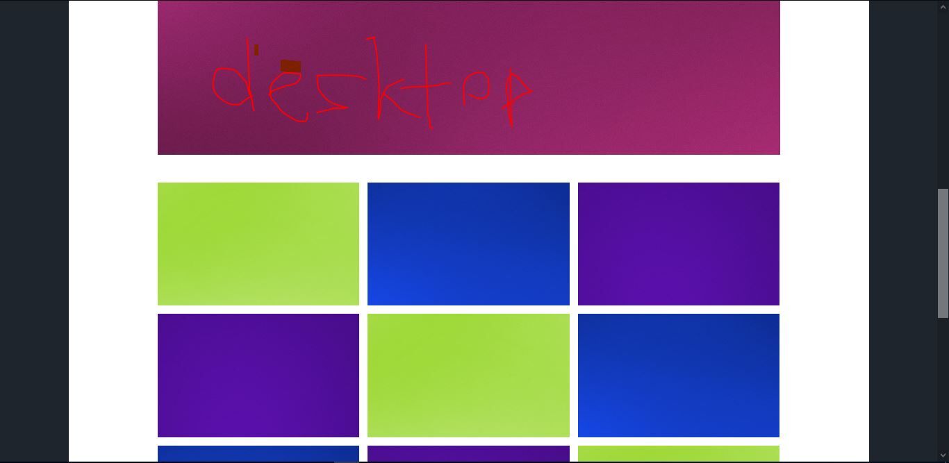

Szóval ilyen most, ez a problémám:
Desktop:

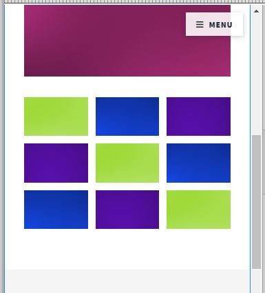

és ilyen a mobil nézet:
Egymás mellett hagyja a képeket, mint desktop nézetben. Én pedig egymás alá szeretném, csak 1-1-et, nem pedig 3-at egymás mellé, mert így kicsik.

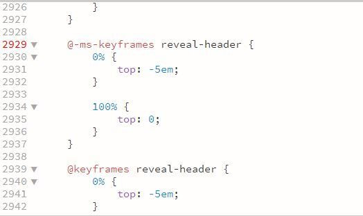

Ez a "keyfreames reveal header" minek a formázása? Nem tudom. Csak annyit, hogy ez az egyik hiba, amit a dw jelez a main.css-ben.
Beírom ide is.
1. hiba:@-ms-keyframes reveal-header {
0% {
top: -5em;
100% {
top: 0;
}Remélem így sikerül valakinek kitalálni mi a probléma edge-ben.

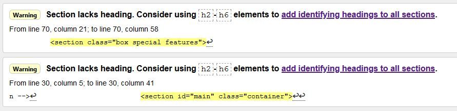

Na igen, ahogy mondod. ie-ben és edge-ben is (ami már kicsit érdekes) remeg vagy szakadozik görgetésnél, leginkább a fenti főcímképen feltűnő, (firefox-ban és opera-ban nem csinál ilyet, chrome-ban még kipróbálom később), de azt hiszem pont ezt írja a html checker is. Ez most a html ellenőrzésének az eredménye:
Annyit értettem meg csak ebből a linkelt leírásból: add identifying headings to all sections.
, hogy ezeket a heading elemeket h1-től h6-ig növekvő sorrendben kell elhelyezni a html dokumentumban, nem pedig felcserélve vagy össze-vissza.Mit kell írnom kiegészítőnek hova pontosan?
És nem tudom, hogy van-e, gondolom igen, köze a fent említett hibákhoz, amikről szintén képeket tettem ide, hogy azt meg a dw-jelezte a .css fájl-ban azt a 2db hibát. (#16890) Ice&Lime .
Hogy ezek összefüggenek vajon?Remélem valaki tud segíteni? (mert akkor biztos, legalább is remélhetőleg ez okozza az akadozást görgetésnél ie és edge-ben). Lehet, hogy csak pár karakter beírás hiányzik, de azt nem írja, hogy pontosan mit írjak hova, kitalálni, vagy megtalálni meg nem tudom hol ezt.
