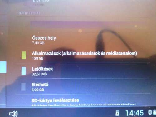

Rájöttem végre, hogy mi volt a baj nálam a tárhelycserével! A memoria kártya nem jó, valamiért mindig "lecsatlakozik" és azért nem volt jó nálam a letöltés funkció! Egy samsung 32 Gb-os class 6-os kártyám van!
Az lenne a tiszteletteljes kérdésem, hogy meg lehet e valahogy "javítani" ezt a kártyát, vagy vennem kell egy másikat? Másik telefonba betéve a kártya rendesen műkszik, így nem tudom vissza vinni és kicseréltetni! -

Tovább teszteltem a letöltéses problémát és kiderült, hogy tényleg a táráthelyezés a ludas a dologban!
Azoknál a játékoknál, amelyek telepítés után további letöltést igényelnek, nem tudja letölteni és elszáll a progi! Ha visszateszem eredetire akkor minden okés és letölti a kért adatot és szépen fut a játék!
Szeretném ismételten kérni a hozzáértő(ke)t, hogy legyen(ek) olyan szíves(ek) és segítsen(ek) eme probléma orvoslásában!
Segítségeteket előre is köszönöm! -

kelzsoca
Tárhelyek felcserélése:
(micro SD kártya szükséges)Ezt a két alkalmazást másold fel a tabletre, vagy a belső tárhelyre vagy az SD kártyára, majd az apk telepítővel telepítsd fel őket, és a Superuser alkalmazást indítsd el, majd zárd be.
Ezután nyisd meg az ES File Explorer alkalmazást, menj a beállításokhoz (Settings) majd a lap alján keresd ki a Root settings menüpontot, és nyisd meg, itt az összes lehetőséget pipáld be, majd lépj vissza a könyvtárakhoz.Itt nyomj egy Up gombot, amivel egy mappával feljebb mész, egészen a gyökérig.
Keresd meg az etc mappát, nyisd meg, és látnod kell egy vold.fstab fájlt, erre hosszan nyomj rá, majd a felugró ablakban válaszd az Open As lehetőséget, azon belül a Text, és nyiss rá ES Note Editor-al a fájlra.Itt a következő sorokat keresd meg:
dev_mount flash /mnt/sdcard auto /devices/virtual/mtd/mtd9/mtdblock9
dev_mount sdcard /mnt/external_sd auto /devices/platform/rk29_sdmmc.0/mmc_host/mmc0és módosítsd erre:
dev_mount flash /mnt/external_sd auto /devices/virtual/mtd/mtd9/mtdblock9
dev_mount sdcard /mnt/sdcard auto /devices/platform/rk29_sdmmc.0/mmc_host/mmc0Amennyiben kész vagy, nyomj a vissza gombra, és mentsd el a változtatást, majd lépj ki az alkalmazásból, és indítsd újra a tabletet.
Sikeres volt a módosítás, ha a Beállítások-Tárhely résznél a NAND FLASH alatt a külső SD kártyád méretét írja ki, és az SD-KÁRTYA rész alatt pedig ezt: Összes hely: 0.88GB -
