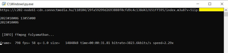

M4 Sport-ot rögzít ffmpeg-el
(alapból az elérhető legjobb felbontással)itt amikor bejön a konzol akkor ne kattints bele mert azt kijelölésnek fogja venni ami megakassza a folyamatot
a mappaelnevezést a dátum adja, a fájlt (másodpercig) így nem probléma, ha egyszerre kettő rögzítés lenne
vagy 4..
[kép]lesz egy felvetel_hossza.txt fájl amibe
alapból 1,5 órát állítottam be, de annyit adsz meg benne amennyit akarsz
(de azért inkább hagyj rá a reklámok miatt..)feladatütemezőnél inkább az alapfeladat létrehozását válaszd
erről tettem be képeket, ha nem hoztál még létre feladatot akkor azokat nézd mega feladatütemező nagyon érzékeny az elérési útra így, ha lehet kerüld az ékezetes útvonalat
