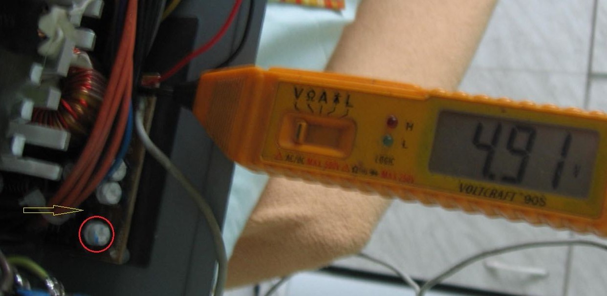

monosz
Cserélj ventit,ha netán nehezen indul,akkor ezt a potmétert tekerd a nyíl irányába,de ne végállásig!
Nekem anno 3,9V volt az induló venti fesz,de mivel nagyobb teljesítményű került a helyére,így az a venti 4V-ról nehezen indult.4,8V-ra beállítottam,és tökéletes.
Így ebben a formában üzemel,a mai napig megy a lányom gépében. -

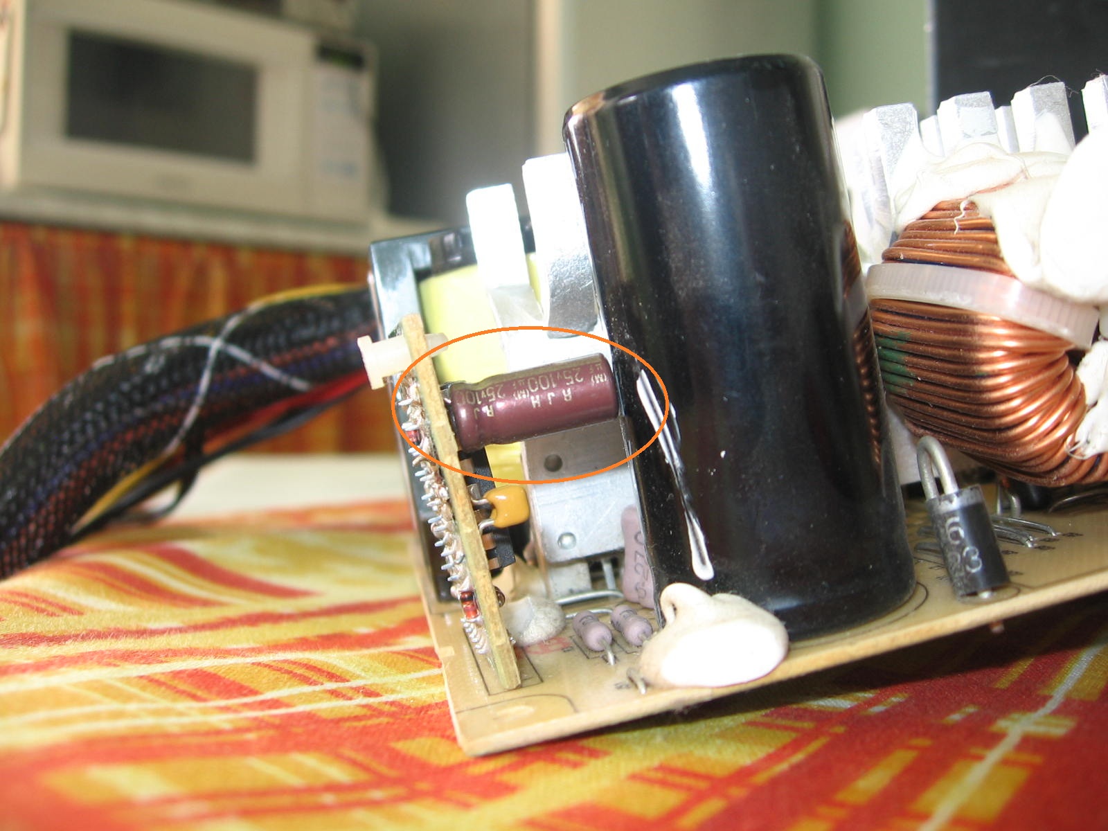

monosz
Sajnos ugyan ilyen tipusú táppal,már megszívtam én is.Megszorult a venti,(megégett)gondoltam kicserélem,de az újjal sem ment.Vagyis a táp maga működött,csak a venti nem akart forogni.Elvittem egy "szaki"-hoz,és ezt a kondit cserélte:
100mikro,25V
Kb.1 hónapig ment,aztán megint megállt a venti.
Ha garis,cserélteted,ha nem,akkor ha a fesz értékek jók,max. adsz a ventinek 5-12V-ot külön.Ha a feszek sem okésak,akkor kuka. -
