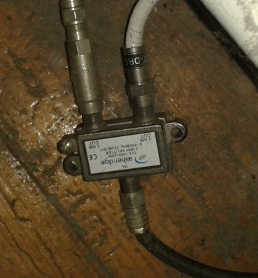

Na megvan:
Bejön a kábel, van egy 2-es osztó, in out outtal.
Az egyik megy a modemhez, a másik tovább. Ott van egy 3-as osztó, in , és 3db outtal.

Az osztó be van építve egy fali dobozba, mindjárt megpróbálom megnézni.
Signal fül alól:

Az UPC szerelt be egy osztót, viszont a boxxal nem volt ilyen probléma.
Mit lehetne csinálni? -
gulbab
kabelmania27 #6891 üzenetére
Este lefényképezem az osztókat.
A boxot már leadtam, bár a mediacard aktiválása után tönkre is rakták annak a beállításait.
gulbab
kabelmania27 #6886 üzenetére
Két osztón keresztül kapja a tv a jelet, a típusokat nem tudom. De próbáltam direktbe is rákötni a TV-re a bejövő kábelt és úgy sem lett jobb a helyzet.

http://www.tpetrov.com/ImagesTE/JPG/FC2DSS2.jpg
Ez az első kettes elosztó.

Ha jól láttam rajta, bár kevésbé kivehető, mint a másikon in és két out van rajta.
Mate
kabelmania27 #6396 üzenetére
Első elosztót nemsokára megnézem.

Első osztót problémás elolvasni, de a másodikon még ezek vannak:
NGN 2m-3S
5-1002 MHZ -130db55-65% között ingadozik.
modem jelszintjét nem tudom hogy kell megnézni.
Mate
kabelmania27 #6392 üzenetére
PCT
Ezen kívül 3 leágazás, 2 7,5DB 1 3,5DB
egyik net és TV 7,5 másik net 3,5DB-s leágazásra kötve.Mekkora érték elfogatható? Nekem kb. 55-65% között ugrál. Kellene majd erre az ágra egy analóg leágazás. Bírni fogja?
