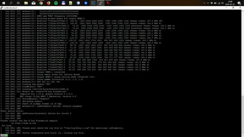

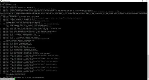

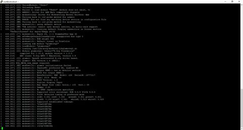

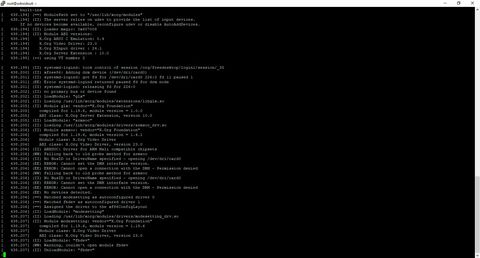

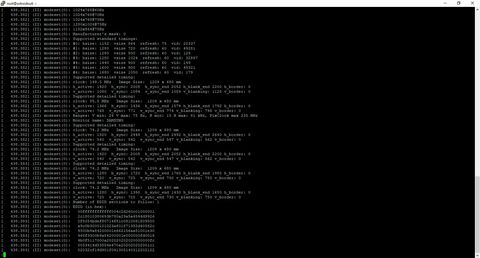

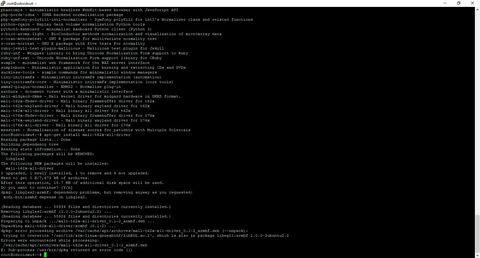

van egy odroid xu4 gépem. Erre tettem egy armbian-t, viszont az xorg-al gondom van. Próbáltam a dpkg-reconfigure xorg-server-t, de akkor sem lett jobb. Kodit szeretnék futtatni, de mindig azt írja, hogy kodi x11 error no display found.
Valami ötlet? Sima cli-t telepítettem, lightdm-el, és xorg-al. -

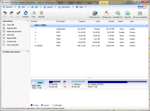

#14079
A 100MB a windows-nak lett létrehozva.
20GB ext4 /, 4GB swap a maradék pedig ext4 /home.A MBR-t, hogy lehet erőltetve felülírni? Akár live rendszerről is jó lenne.
