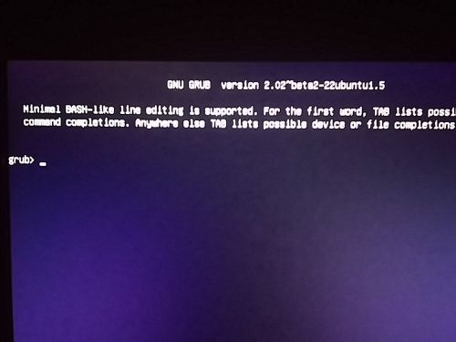

Ha kihúzom a pendriveot akkor is látom
de ha úgy próbálok indítani róla hogy nincs bedugva a pendrive akkor valami DOS szerű módot dob be.A grubot ha silentbe rakom utána rendesen indítja a windowst vagy a régi efi módban a windows jel alatt karikázva?
Bár mondjuk ebben az esetben már gondolom minden ilyesmi értelmét veszíti és ki kell kapcsolni a fastbootot is meg mindent... hogy működik ez?

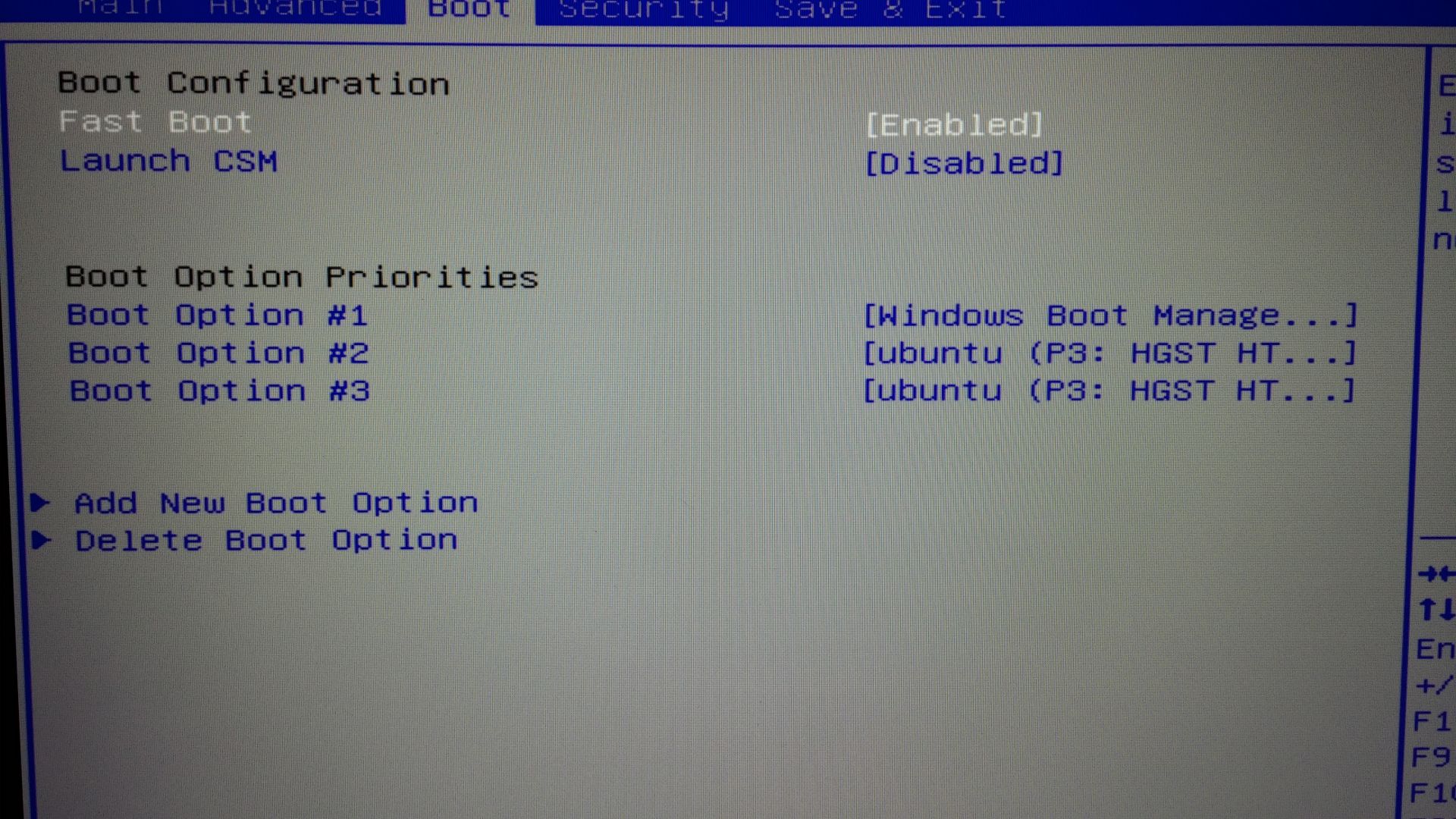

sajnos kitörlöm és következő indításkor újrateremnek
pontosan mit jelent az hogy efi miatt? UEFI modba telepítettem az ubuntut is...
vagy legalábbis a telepítő pendrivera azt írta uefi, meg gpt t választottam mikor készítettem.ha a grubot belehet úgy állítani nem fogja megdobni a bootidőt?
logikusan ebben a esetben valamit a windows boot előtt elindít nevezzük ezt GRUB nak és máris több időről beszélünk de ha ezt lehet minimalizálni akkor oké
de utána rendesen uefis módban asus logóval elkezd nekem bootolni a gép?
olyat még nem láttam

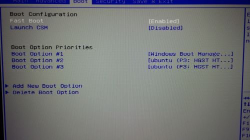

Sziasztok
Ubuntu telepítéskor valamit elkreténkedhettem és most biosban 2x irja az ubuntut mint boot opció...
Maga az ubuntu egy pendrivera telepult de a windows os belső winyóra rakott egy inditó valamit vagy inkább 2 t, hogy lehetne az egyiket eltűntetni?Ujratelepiteshez is adhattok tanacsot akár
Cél az lenne hogy az hogy egy ubuntut rakok a win mellé ne csessze el a windows os boot időt egy oprendszer valasztó kepernyove,l hanem automatikusan a win induljon, viszont ha megnyomok egy gombot inditasnal akkor win helyett linux induljon.Ez most ugy van megoldva hogy bedugom a pendriveot es f2 gep inditasakor majd ranyomok biosban a boot override nal hogy ubuntu es ilyenkor ubuntut indit de magatol ha csak bekapcsolom a gepet gyorsan dobja a windowst uefis modban asus felirat alatt karikazva tolti a wint.
Elore is koszi mindenki segitseget
Most tanulgatom a rubyt es muszaly volt ubuntut is tennem a win melle mert winfoson nagyon szenvedos es bugos
viszont jatszani is szeretnek neha arra meg elengedhetetlen a win. Igy most felig tanacstalan vagyok de a mostani helyzettel mar kibekulok reszben csak szurja a szemem a plusz 2 uj bootolhato hely a winyon
Egyebkent nem ertem hogy egyaltalan miert nyult a winyohoz miert nem mindent a pendrivera rakott vagy ha kulon particio kell miert nem a pendrivebol faragott maganak plusz 1 et
