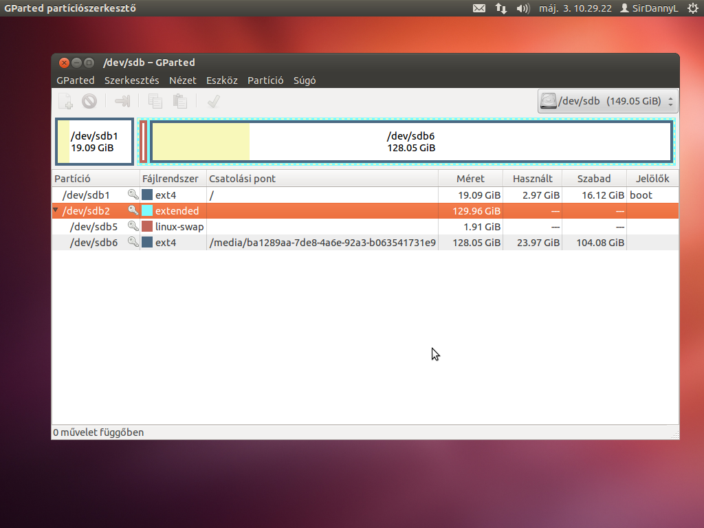

#33253120 #15943 üzenetére
Ez szerintem rendben van,,mert a home-ot le tudom választani ha kell. De ettől függetlenül még mindig szabadulni szeretnék a kde vackoktól,de nem tudom miért,nem tudok. Az alkalmazások között ott van minden. autoremove, előtte kubuntu-desktop remove,minden megvolt. És mégis
Megnézem amit írtál. Köszönöm.
Hű,az sdb1 vajon miért error?
/dev/sdb1 on / type ext4 (rw,errors=remount-ro)
proc on /proc type proc (rw,noexec,nosuid,nodev)
sysfs on /sys type sysfs (rw,noexec,nosuid,nodev)
none on /sys/fs/fuse/connections type fusectl (rw)
none on /sys/kernel/debug type debugfs (rw)
none on /sys/kernel/security type securityfs (rw)
udev on /dev type devtmpfs (rw,mode=0755)
devpts on /dev/pts type devpts (rw,noexec,nosuid,gid=5,mode=0620)
tmpfs on /run type tmpfs (rw,noexec,nosuid,size=10%,mode=0755)
none on /run/lock type tmpfs (rw,noexec,nosuid,nodev,size=5242880)
none on /run/shm type tmpfs (rw,nosuid,nodev)
/dev/sdb6 on /home type ext4 (rw)
gvfs-fuse-daemon on /home/sirdannyl/.gvfs type fuse.gvfs-fuse-daemon (rw,nosuid,nodev,user=sirdannyl)
/dev/sdc1 on /media/DBC2-440B type vfat (rw,nosuid,nodev,uid=1000,gid=1000,shortname=mixed,dmask=0077,utf8=1,showexec,flush,uhelper=udisks) -

Lehet hogy tévedtem. Nem értem. Van ugye a / de nekem ezen belül van minden. A home is. Akkor most sem jól van csatolva?
/-ot nézem krusader-ben. Ugye a /-ban vagyok,látok ilyen mappákat,hogy .config,bin,boot.cdrom,és ezek alatt van a home mappa is. Ezen belül a felhasználónevemmel egy mappa,amiben minden van. nem jól van csatolva a home? Helyre akarom tenni a rendszert,mert a múltkori eset óta nem világos valami. Gnome-ban alkalmazások között,(nem jut eszembe a neve na.) pl rengeteg kde cucc van,amiknek nem kellene ugye,mert már minden létező paranccsal pucoltam,de mégsem jó ezek szerint. Most a jelenlegi 12.04 helyett 14.04 xubuntut szeretnék,és semmi más ne legyen a gépen.
De nem. Külön partíció krusaderben nézve. Már tényleg nem értem basszus. Valami oknál fogva meg nem indul a gparted-emPedig ott nézném meg. külön ext4 partíció a gyökér rendszer,és a home is.

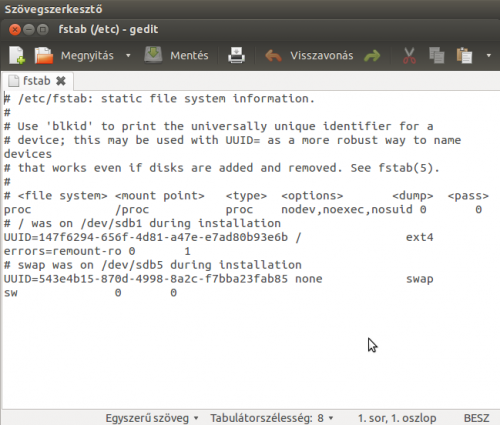

Dumber itt vagyok,itt vagyok,mondtam hogy nem leszek délutánMost gyorsan megnézem a fstab dolgot,mert ahogy priviben írtam is neked,nem jól írtam be a sort. Csak már nem sok időm van,mert jön a csaj
Ha a fstab átírás sem lesz jó,akkor a másik okosságot nézem meg majd.

Gondolom mivel nem rootként indítottam a geditet,ezért nem tudom menteni
De sajnos most csak mentés másként lehetőség volt. Ezért kell a root?? Na de azt hogy kell?
öööö.... próbáltam a jogokat átállítani,(fstab megnyitás) de azt írja hogy nem tehetem,mert nem én vagyok a tulaj. Nem értem. Csak egy fekhasználó van a gépen,én.

Úgy értem,hogy mint lentebb írtam is,most "137GB fájlrendszer" néven van a gépen.
Oké,azt szeretném én is,de azt most hogy tudom oda csatolni? Mert a rendszer telepítésekor szerintem azzal a partícióval nem foglalkoztam hová csatolja,ezért lett ez az eredmény
Most mivel csináljam meg,hogy a sdb6 home-ként legyen csatolva a rendszerhez?
Foose
Szóval,én ezt nem így akartam
20GB a rendszer,(ne kérdezd,régen így raktam fel először az ubit) a többi lett ugye a home. Ja meg kellett ugye a RAM-hoz mérten dupla akkora swap,ezért ez 2GB. Na most,ezen a képen látszik,hogy extended lett az,ami eddig home volt. Nem tudom hogyan kellene,hogy ugyanúgy tudjam csatolni,és a tartalom nem legyen megint az mint mosst,hogy a rendszerhez megint kaptam letöltések,képek stb mappákat. Mert ugye az nekem szépen ott van a home-on. Azt a partíciót amikor teszem fel a 12.04-et miként csatoljam neki? home?
Mert lehet nekiállok megint rányomni a 12.04-et. Sajnos az sdb6 ami ugye a home volt,most külön meghajtó,és abban van a saját mappa,azon belül minden,ahova tettem a systemback visszaállítási pont mentést is.
kendek nem értem,hova csatoljam a visszaállítási pontot? Épp most írtam hogy a korábbi home-on van. A rendszer saját biztonsági mentés cuccával is vissza tudom állítani? Nem értem miért mondjukm oda kell csatolni a visszaállítási pontot,és most nem szeretnék még nagyobb káoszt

Hát,meg is ittam a levét,mert ez a partíciós szentszűzmária össze is lett kavarva
Egyre jobb káosz van a vinyómon. Mivel kézi telepítésre mentem,formáztam az anno 20Gb-nak megadott partíciót,fel is ment a 12.04,de ami külön partíció volt és at volt a home,úgy látom nem jól lett csatolva
Ettől féltem. Most külön meghajtónak látja. Ott megvan minden,de ez nem így volt
Most már én sem tudom,hogy van darabolva a vinyó
MEgöl az ideg. Most a régi /home az "137GB fájlrendszer"-ként látható
Asszem partícionálni kellesz. De ne próbáljam meg a home-ra mentett visszaállítási pontot systembackup-al visszarakni? Gondolom nem fog segíteni,mert most nem úgy van csatolva a home,ahogy ezeleőtt
Kezdek semmit sem érteni.
