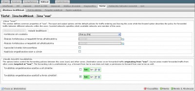

OpenWrt alatt a tűzfal config-nál a zónákra tudod beállítani, hogy történjen-e logolás.
Ez pl. LuCI-ban is be tudod állítani:
Azt, hogy Gargoyle-ban ez a felületen be tudod-e állítani, nem tudom, de mivel az is egy OpenWrt, így a firewall config-ban nyilván igen. Az így előállt logokat a syslog-ban találod.

Szia,
szerintem a tűzfal csak akkor loggol, ha kimondottan megkéred rá(a szabályokat átírva), és akkor a bejegyzések a system logba kerülnek. Egyébként nem.
Lehet tévedek. -

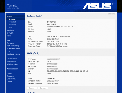

Bővebbet és pontosan nem tudok mondani Neked! Nálam Tomato-ban a system log, a /var/log/messages file-ban található, amit a...
cat /var/log/messages
paranccsal tudok konzolon megnézni! Ezt lehet tovább szűrni a grep paranccsal, például így...
cat /var/log/messages | grep dropbear
Ez esetben csak a dropbear által írt logokat fogja mutatni. Ha ebből össze tudsz hozni valamit, akkor jó! Ha nem, akkor meg majd jön Alex, és hátha tud okosabbat...
