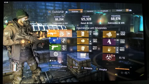

A Műveleti Bázison felmész a lépcsőn. Ott van a Műszaki szárny. Oda mész a laptophoz ahol fejlesztheted a Műszaki szárnyat. 10 részt fejleszthetsz minden szárnyon. Amiért különböző Képességeket , Adotságokat kapsz. Na most itt a kilencedik pont az Újrakalibráció. Aktiválod, azt hiszem 200 pont. És a laptoptól két méterrel balra, vissza ott lesz az Újrakalibráció.
Igen el lehet rontani, de legrosszabb esetben is ugyan olyan lesz mint volt.
Vegyünk példának egy mellény kalibrációját:
- Életerős. Azaz a legnagyobb értéke az Életerő szegmensben van. Ezt át tudod kalibrálni nagyobb Életerő értékre, vagy Tűzfegyverekre vagy Elektronikára
-Főbb tulajdonságok. Mondjuk 6700 Életerő pont és 6% Védelem az elitektől. Az Életerő pont helyett Kalibrálhatsz: Sebzés az Elitekent 8%. A Védelem az Elitektől helyett pedig Páncél védelmi értéket.
!!!Ha egyszer rákalibrálsz egy felszerelésre, mondjuk az Elektronikát átteszed Életerőre, utána már csak ezt tudod újrakalibrálni, már nem férsz hozzá a Főbb vagy Kisebb tulajdonságokhoz.!!!

A Dz-be bármikor bemehetsz, ott tudod elérni egy adott szinten a csúcsot.(lvl.1-29-ig). Én lvl. 8-on is voltam bent. Lvl. 10 alatt egyébként nem érdemes, mert nagyon kemény és egyedül úgy sem tudsz kimenekíteni.
A DZ gyűjtögetéshez fontos:
-legyen legalább 3. szintű a vírusszűrőd!
-el kell érni a DZ 15-s szintet minél előbb, akkor ki tudod nyitni a fertőzött zónákban a nagy ládákat , amelyek lila felszerelést/fegyvert dobnak
-aktiváld a biztonsági szárnyban a Kalibrációs állomást. Minél előbb. Itt a megszerzett felszereléseket rögtön az igényeidhez tudod igazítani (tudsz rá páncélt kalibrálni, ha elektronikás áttudod tenni életerősre, stb...)
-legyen legalább egy fejlesztett gyógyító képességed és fejlesztett Fürkész aknaA lila színű cuccoktól tudsz az adott szinten a lehető legerősebb lenni (ez csak lvl.1-28-ig igaz, utána arany)
A DZ a külső világi szint alapján így van fel osztva:1-14-ig,15-19-ig, 20-24-ig, 25-29-ig, azaz a 14-es, a 19-es, a 24-es, és a 29-es a legerősebb a DZ-ben.Jó kalibrált lila cuccokban 2-3 szinttel nehezebb küldetéseket is simán abszolválsz a külső világban.
Van élet lvl. 30 alatt is. Ki lehet élvezni. Szerintem sokat veszít aki átszalad ezen. Szerintem.

Remélem orvosolja a problémámat: Véletlenszerűen lefagy a játék 20-30 másodpercre. Tegnap másfél óra Survivallal a hátam mögött , harc közben, lángszórósok társaságában. Mire újra elindult, már kerestem a kontaklencsém.Aki esetleg szeretne egy elektronikás alternatívát, annak ajánlom a Reclaimer-Taktikus hatalma szettet:
Segélyállomással , Lángszórós löveggel/ Fürkészaknával. Underground/ Lexinton Kihívás fokozaton egyedül is abszolválható ezzel a kombinációval. Egy elektronikás Liberátorral gyakorlatilag amíg van ölés addig él a Segélyállomás. -
