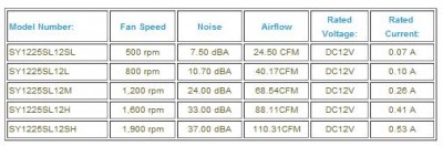

Kis összevisszaság van a műszaki adatok között.Az egyik helyen 61 köbláb szállítást ír 12V-on a másik helyen meg 88-at.

Sziszka_88
Sziszka_88 #611 üzenetére
Esetleg ő még szóba jöhet, bár ez csak 5V körül indul. A scythe már 4V-ról és ez tuti mert az én tápom is annyit ad, amikor elindul.
Speeedfire
33dB már nem rossz. 1 méterre tőle az már csak 30dB. Az már kibírható talán.

88,11 köbláb/perc az 150m3/h szállítás.
