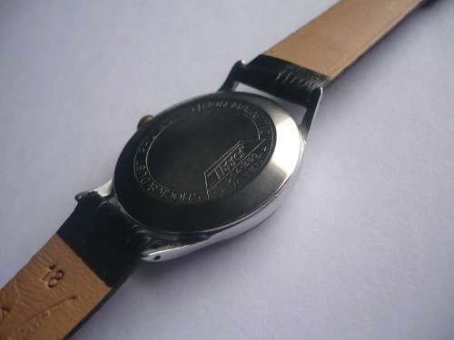

Bennem van a kényszer, hogy meg kell menteni ezeket az órákat. Így kép alapján szerintem már van egy ilyen Tissot-m, 37 mm-esben, szerintem hasonló lesz ez is, mint ez a 37 mm-es Tissot
Dzsana
Na mindegy, egy ilyen szerencsétlen lelkületi ember miatt ne offoljuk szét ezt a jó kis fórumot. Térjünk vissza az órákhoz. Legújabb megmentésre váró szerzeményem ismét egy 38 mm-es Tissot, úton van Németországból, élőben még nem láttam, de nem vészes, szép lesz, ha elkészül:
