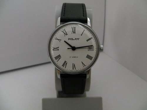

Most is egy olyan szovjetet raktam össze..... Gondolkodom, hogy egyáltalán feltegyem-e, 38 mm-es tokban van! -

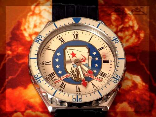

NOS, cetlis, még a Certifikat is megvan hozzá. Egy Slava Belknap emlékóra. A hidegháború lezárásaként 1989-ben Málta partjainál találkozott Mikhail Gorbachov, aki stílusosan a Slava nevű tengeralattjáróval érkezett, valamint George W. Bush, aki a Belknap névre keresztelt tengeralattjáróval érkezett. A békekötésre állít emléket ez a Slava Belknap kvarc óra:

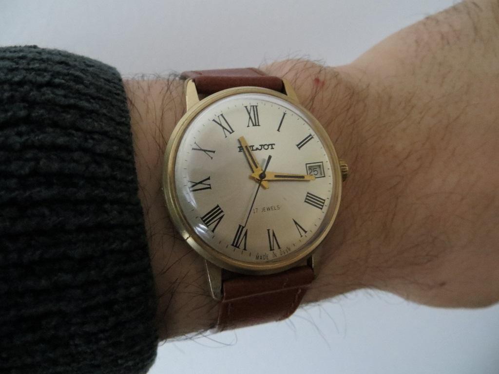

Kösz a lelkesedést, ez az egyik legszebb Poljot, versenyben a Kirovskiye öltöny Poljottal. Ez 35 mm-es hibátlan tokban van. Még a szerviz képei is fent vannak, látható a mechanikus szerkezet.

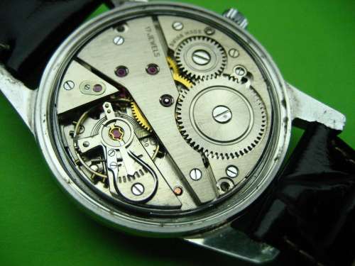

M.Reiss wehrmachtswerk, AS1130-al szerelve. Azt leszámitva, hogy a hajszálrugó kulcson állítani kellene, mert picit késik, na de minden oldalon szinte ugyan annyit! Compressor tokban van, így nincs kedvem nyitogatni, mivel nem hordom, így nem állítgattam, de az eredmémyek magukért beszélnek. És ezek 40 éves órák!

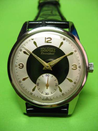

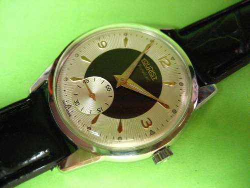

Ó de kár azért a számlapért! Imádom a Tourist Praesidentet, de nehéz találni szép állapotút. Nekem is csak kettő van, és haveromnak is van kettő, mindezt 4 év alatt sikerült összeszedni.

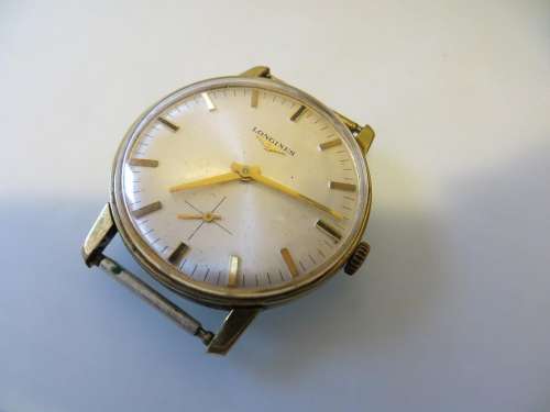

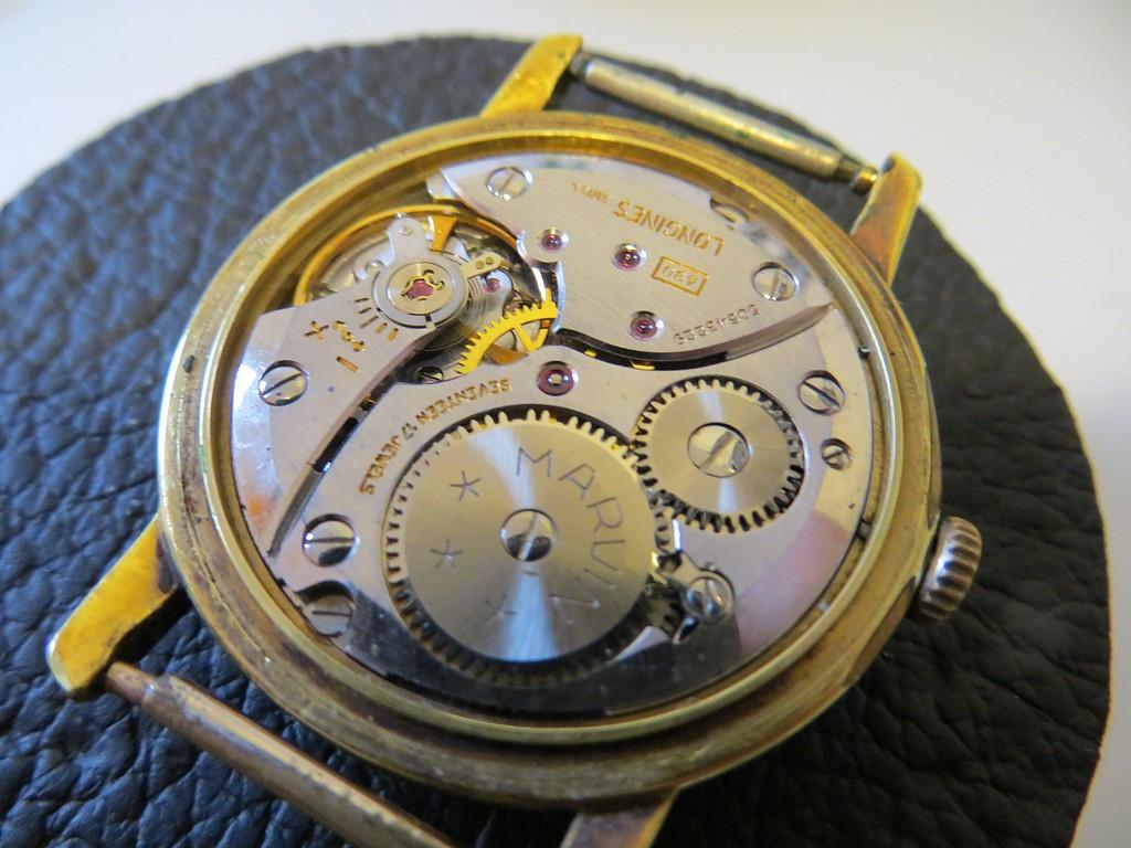

Addig is küzdök itthon, most éppen egy fórumtársunk által küldött Longines-nal, teljesen halott volt, de sikerült életre keltenem. Részletek hamarosan a blogon, addig is egy kis figyelemfelkeltő:Igen-igen, nem photoshop, valóban egy MARVIN felhúzókerék figyel a Longines-ban!

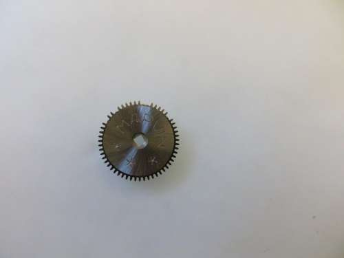

Ráadásul foghíjas is szegény. Vajon hová lehetett az eredeti kerék, és ha már pótolták, miért pont egy foghíjas kerékkel?4 fog is hiányzik.

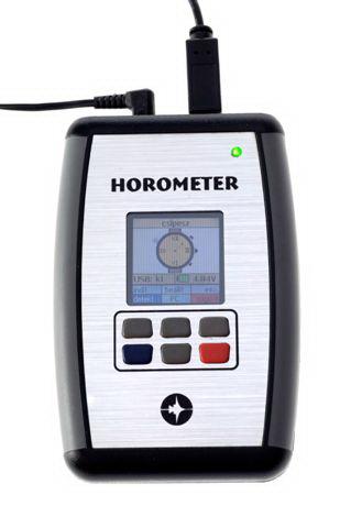

Játszottam a Horométerrel, és bebizonyította, hogy miért is szeretem a wermachtswerkeket!
Megmértem egy Oriosa ww-t, amiben egy AS 1130-as dolgozik. Tessék csak megnézni az 5. oszlopot!Igen, jól tetszik látni! Tök függőleges a két párhuzamos vonal. Igen, kettő, szinte egymáson fut!
Egy nap alatt 5 másodperc a járáseltérése. -

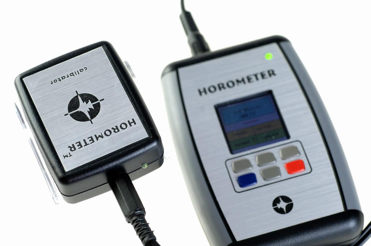

Tájékoztatom a kedves mindenkit, hogy ma beruháztam az alábbi szép, színes, digitális Horométerre, most már tudományosabban is bele fogok látni az órák működésébe, nem csak a fülre, szemre tudok hagyatkozni.
Járáseltérés mérése (sec./nap)
Lengéshiba mérése (msec)
Automatikus lengésszámválasztás (manuálisan is állítható)
Különböző paraméter beállítási lehetőségek, mint: mérés időtartama, emelési szög, LCD fényereje, hang, stb.
Lengésszám mérése 3.600 és 72.000 b/h tartományban (ingaóra: 120 - 10.200 b/h)
Akusztikus óraütés szimuláció (kikapcsolható)
6-pozíciós teszt-mód teszt riporttal
Többnyelvű menü
PC-kapcsolat: működtető-program frissítés, mérés, eredmények nyomtatása, stb. -
