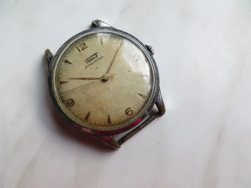

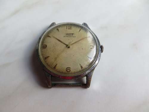

Pár éves mechanikus chronograph szerkezete ez a Tissot-nak, a 7750-esnek egy olcsóbb kiváltóját szerették volna ezzel megalkotni, hogy felvegyék a versenyt. Nincs annyira agyon csapágyazva, mint a 7750-es, és műanyag alkatrészeket is tartalmaz, mindezek ellenére jól teljesít. Mikor a Couturiereket nézegettem, akkor volt 7750-essel, és ezzel a werkkel szerelt változata is, és jóval drágább volt a 7750-es. Meg a PRC200-as automatákban is ez van. Nehéz mit mondani, hogy bátran vehető-e, mert még csak 3-4 éve van a piacon.

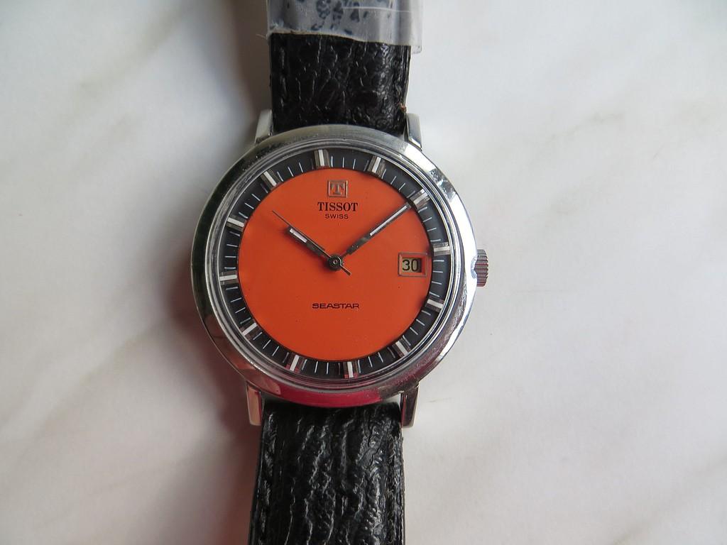

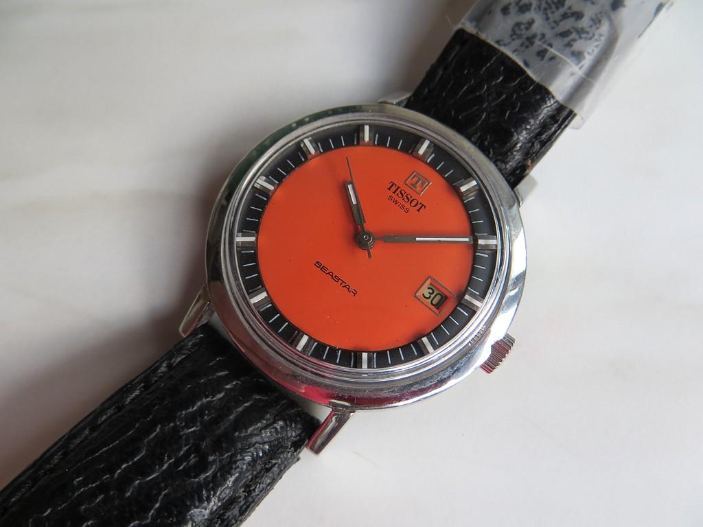

gprspéter testvérünknek köszönhetően egyenlőre hozzám került ez a szépség, ETA 1120-al szerelve, 37 mm-es tokban:

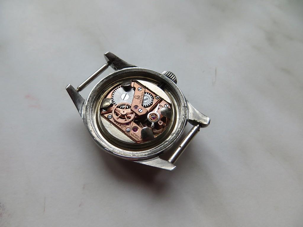

El is felejtettem, hogy tegnap piacoltam egy Mondia frakk órát, most eszembe jutott, s gondoltam bele lesek, mégis mi lapul benne. A Mondiáról szerencsére sokan nem tudják, hogy a Mondia-Zenith-Movado holding tagja volt, és hát ez meglátszik a minőségen. A megjelenése és a számlapja kellemes két tónusú kávé barna-karammel kombó:
Nem kell megijedni, itt már szétbontottam, csak a kép kedvérét visszatettem a számlapot a tokba.
Viszont amit benne találtam, parádés, na itt meglátszik a holding:
Szerencsére kiváló állapotú, mint ha most jött volna ki a gyárból.
