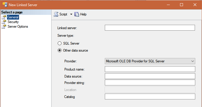

MS SQL-es kérdésem lenne, van két adatbázis szerver, az egyiket be szeretném csatolni a másik alá, Linked Server-ként.
Tudom, hogy google a barátom, de ezúttal még nem vezetett rá a tökéletes megoldásra.
Tudtok segíteni hogy ezekbe a mezőkbe milyen paramétereket vár?
Van ip címem, szervernevem, csak nem tudom mit hova. -
