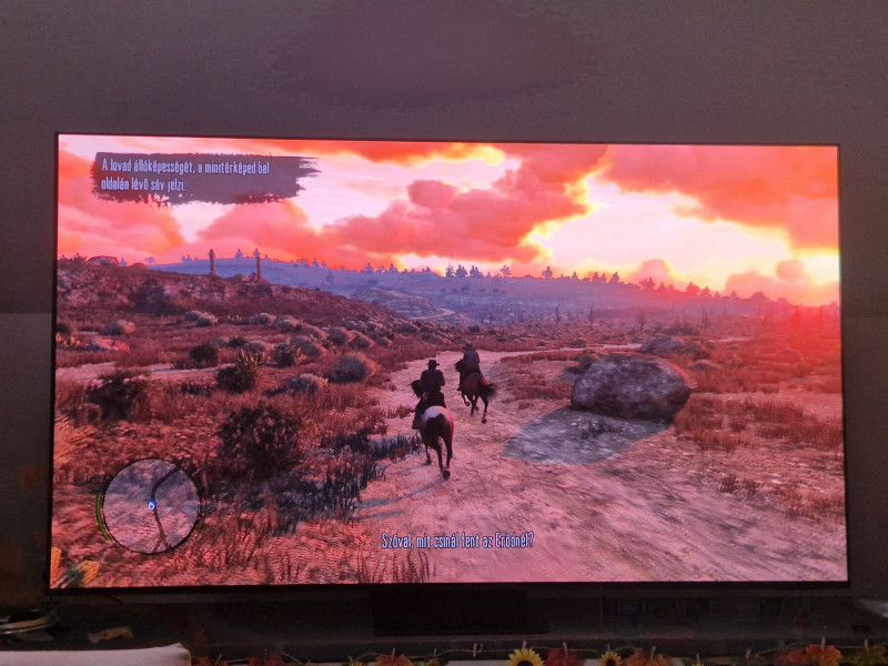

Megjött pénteken nekem a 77S95F (QD-OLED 165Hz), haveromnak a 77S90F (WOLED 144Hz), másik haveromnak meg a 65S90F (QD-OLED 144Hz).
Miután bekalibráltam, gyönyörű lett a kép. Csak PC-hez lesz mindannyiunknak használva, javarészt játékhoz, néha filmhez (illetve egyikünk néha Xboxot is köt majd rá).
A matt kijelző az én modellem esetében szerintem semmiben nem negatívum (inkább pozitívum). Nincs olajos, mosott képe (talán mert ez már a második generációs matt bevonat), és közben pedig nem kell tartani a tükröződéstől sem.
A motion clarity 165Hz-nél nagyon szuper, gyorsan mozgó tárgyakat is jól ki lehet venni. Több hónapja nem játszottam TV hiány miatt (CoD-ot meg évek óta nem vettem elő), de Resurgence Battle Royale-t második próbálkozásra sikerült megnyernem 24 killel és 0 halállal.
Filmek olyan jól néznek ki, hogy 2160p-s HDR Guardians of the Galaxy 2-nél kis híján bekönnyeztem a gyönyörtől a kijelzőn. Az arany, a piros, és a zöld színek kifejezetten kiugróak, de persze ehhez hozzátartozik, hogy a tipikus "most correct/precise" színek elérése helyett én azt tűztem ki célul, hogy a lehető legmegragadóbb legyen a kép vizuálisan (de persze ésszerű határokon belül), és haverom is azt mondta, hogy a saját beállításaimat használva neki is lényegesen szebb a kép az S90F-en.
