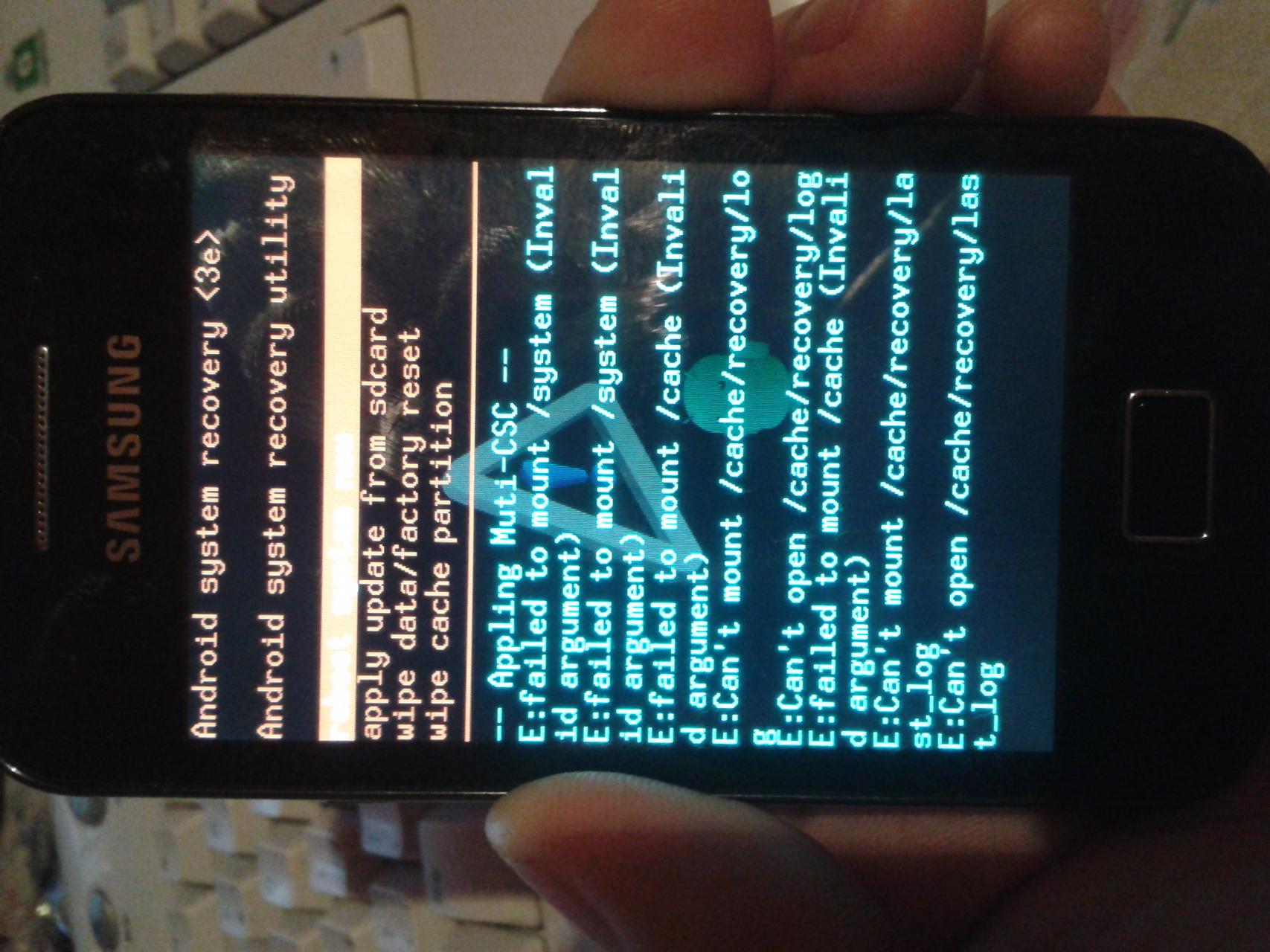

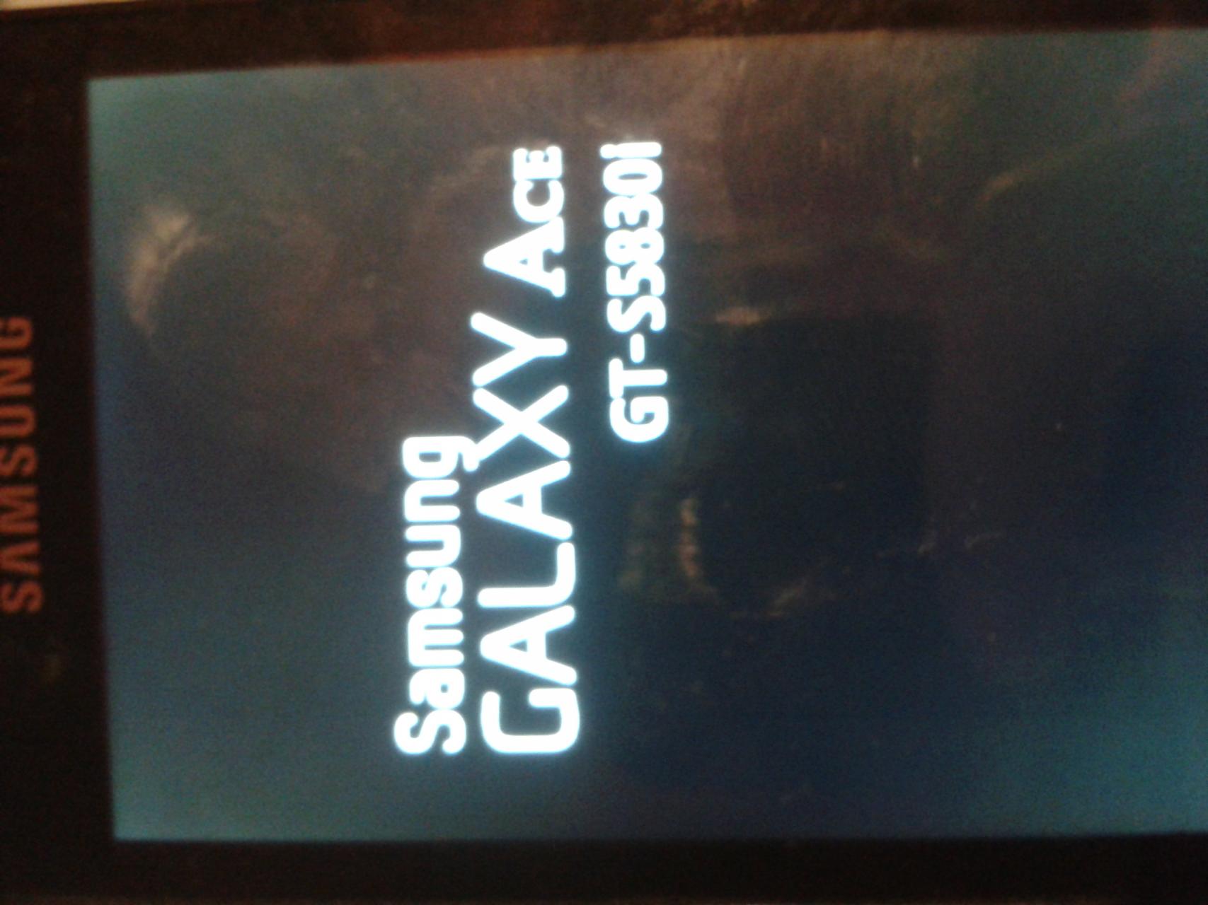

Szia,
Elnézést, hogy eltűntem, de ez a hetem nagyon gáz. Szóval a download mode nem megy, csak a recovery. Ha a hangerő mínuszt nyomom ugyanúgy villan egyet a Samu felirat, majd újra és ott befagy (csak akksival tudom kikapcsolni)
valamint a recovery:
előre is kössz

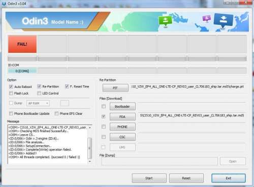

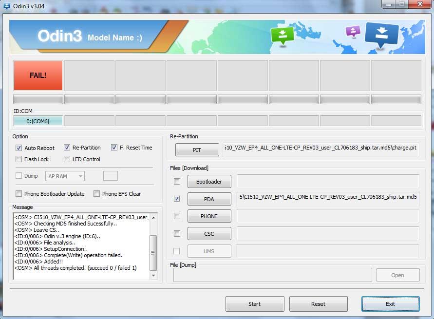

odin3mal már legalább hibaüzenetem van, ami kb 2 perc után, hogy kiírja
<ID:0/006>File analysis
<ID:0/006>Setup Connection.. -

tarej: odinos megoldást is próbáltad? nézd meg h akkor is ez van e h ha bepipálod a re-partition-t, illetve a drivereket csekkold le h rendben van e velük minden
