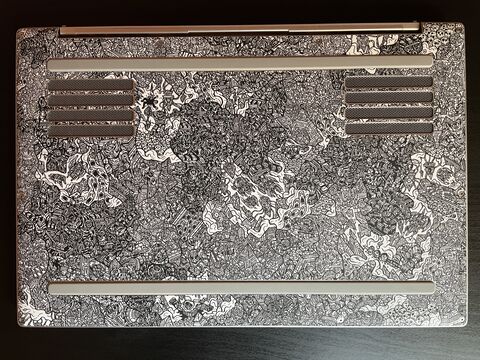

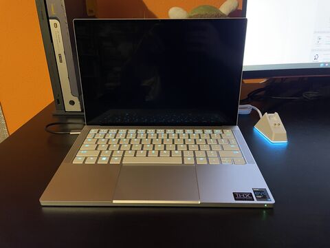

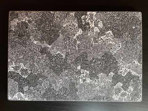

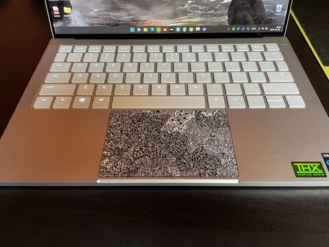

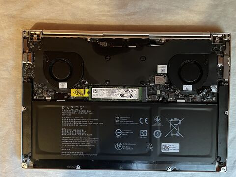

Rosszat sosem ajánlok, párom is utánam vette meg ugyanazzal a specifikációval a saját Razer Book-ját. Annyi, hogy 1 collal kisebb a kijelző, de full aluminium ház, jobb hűtés, érintő kijelző, 100% sRGB kalibrálva. Egyetlen hátránya, hogy a RAM az forrasztott 16GB.
Meg a színe lehet kicsit megosztó, hogy ezüst a ház és fehér a billentyűzet.
De egy fasza dbrand skinnel orvosolható a dolog.

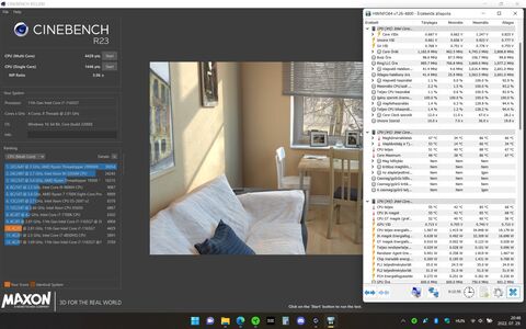

Ugyanilyen procival szerelt gépet használtam közel 1 évig.
Abban kicsit komolyabban vette a hűtést a gyártó:
CB23 alatt Balanced mode-ban 88 fok volt a maximum, valamint maximum 4,745 MHz-et sajtolt ki magából 35W mellett. Átlag az 66 fok/2,809 MHz/19,2 W volt.
Performace mode-ban valamivel jobban elengedte a lovakat, de ekkor már elérte a maximum 100 fokot ugyanakkor csak 4,740 MHz-et tolt ki 51W mellett. Itt átlagosan 83 fok/3,324 MHz/28,14 W volt az eredmény.
Summázva, szerintem 2 venti, valamint a megfelelő hőelvezető közeg (az enyémben Vapor Chamber volt) elengedhetetlen a 1165G7 megfelelő hűtéshez. Gondolkoztam, hogy elviszem KH-hoz még egy kis indiumos kezelésre, de mivel átlag felhasználás esetén (böngészés, Office stb.) hála a VC-nek be sem kapcsoltak a ventik és olyan 40-42 fok között elkarcolgatott a gép full csendbe, ezért nem láttam értelmét.
Remélem sikerül a tervezett megoldással lejjebb tornáznod a hőfokokat, a MHz-eket és a Watt-ot pedig fel.

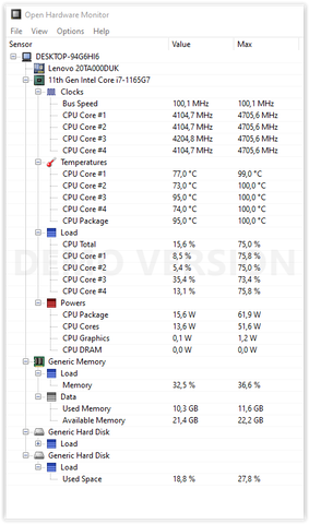

De lehet a hűtést át kell gondolnom picit, mert a jelenlegi teljesítmény amit le tud adni:
