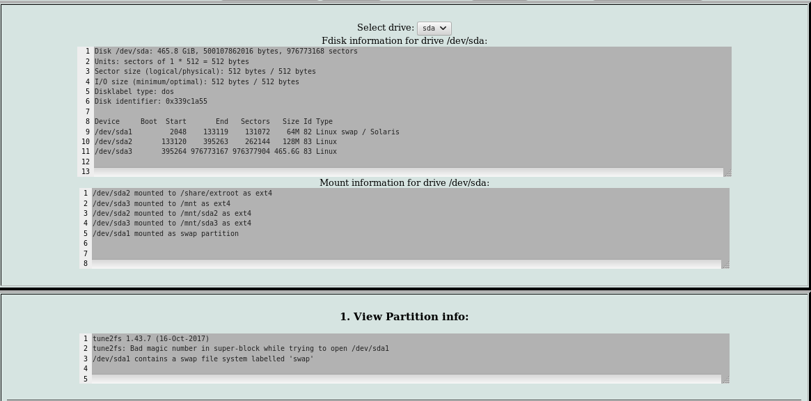

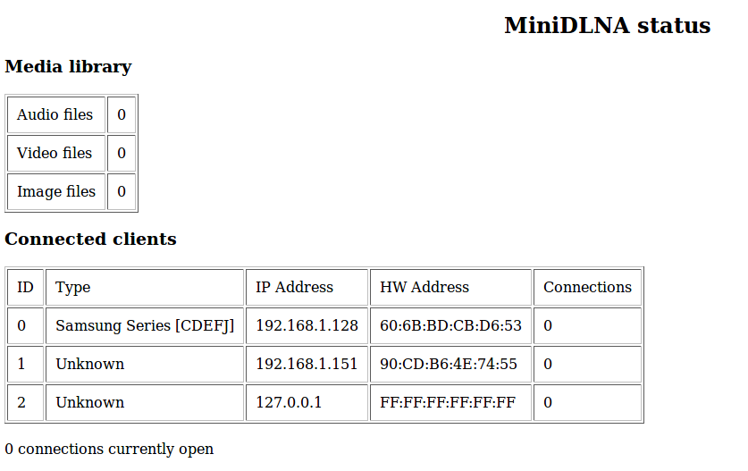

Sziasztok! Egy Xiaomi MI 3G routerre feltettem az Openvrt/lede-t, de olyan problémám van, hogy a transmission csak 1-2 k-val hajlandó feltölteni + a minidlna nem hajlandó a file-okat beolvasni + a routerre kötött HDD-t laptopról nem érem el.
Előtte egy 1043 V2-t használtam, arról lehúztam a HDD-t és minden módosítás nélkül dugtam rá az új routerra.
Mi lehet a problém?
Vkinek vmi tapasztalat?

jackal79
Szerintem az extroot régebbről maradt meg.
Az a baj, hogy nem tudom az elérési utat, de van egy download mappa, amibe a letöltések mennek meg ez van megadva a minidlna-nak is, így egyből elérem a filmeket.
Na ez kellene nekem.
Az a furcsa, hogy a tv beolvassa a download mappát csak laptopról nem érem el.

Ismét nem érem el filekezelőben a routerra kötött hdd-t.
A felcsatolást a 9092 Suste felületen gondoltad vagy Luci alól? Én Luci alól szoktam.
Szerinted mi lehet a gond? Eddig nem volt ilyen problémám, de mióta felraktam a legújabb bizt.mentést ezt csinálja. Próbáltam már korábbi mentéssel is, de ott is előfordult.
Luci alatt csatolási pontnak mit kell megadni?
Újra kellene rakni 0-ról a routert?
Köszi -
