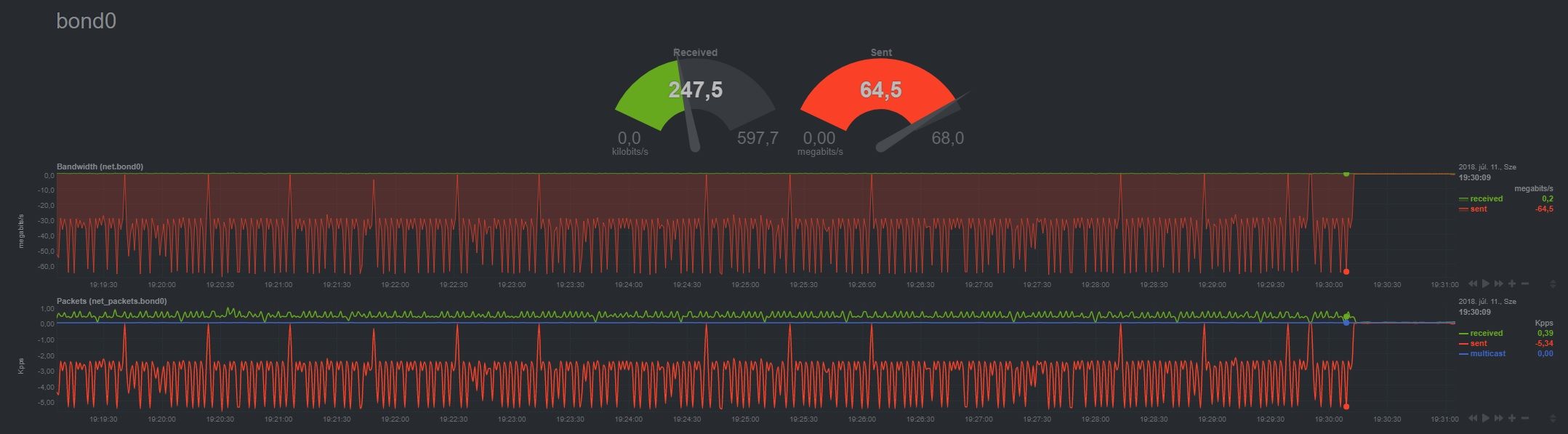

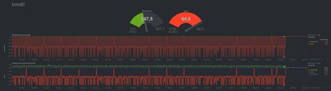

válasz Hysterycs #3731 üzenetére
A szervert a másik gépen neked kell létrehozni, és a -s paraméterrel elindítani. Kliensen pedig jó IP-t megadni ahhoz a géphez.
De mindegy igazából.....
Megnéztem egy 1080-as 38 Mbps-es anyaggal, hogy nálam networkon mennyin ugrál, és simán 60 Mbit felett is van.
