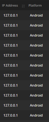

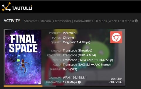

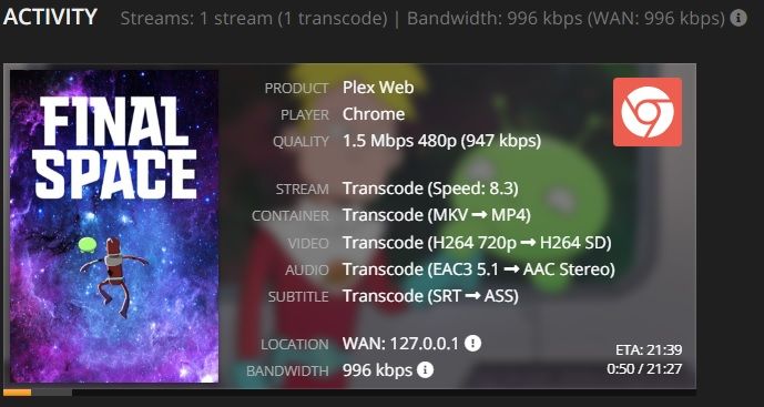

Most figyeltem a Tautulli mit ír miközben lejátszok.
Elindítom a sorozatot, Tautulli: LAN: 192.168.1.1, megy egy kicsit a lejátszás, látom lent h kezd betölteni, majd egyszer csak megakadm Tautulli: WAN: 192.168.1.1 . Miért váltott át wan-ra?
Kábeles gépen lan-t ír, meg a rendes kliens ip-t.Most indítottam még egy lejátszást, és ez lett:
Nembaj, rajtam nem fog ki, bezártam a lejátszást, oldalra ráfrissít, elindit és "playback error" fogadott, hibát kiikszelve, megint rámentem az elindításra és most indul normálisan.
A sávszélesség pedig tuti megvan, itt az 5ghz-n más nincsen senki, csak én, 500Mbps tuti megvan, 2,4ghz-en már kicsit többen vagyunk de itt is megvan a 70-100Mbps, ez elégnek kéne lennie egy 4-7Mbps-es sorozat résznek, de egy combosabb filmnek is.
Ha egyszer elkapja a fonalat, és nem szakad meg akkor betölti rendesen. de van amikor vagy 5. frissítésre jön össze. Chrome, Edge, Plex app, minden előjön wifin.

cuki, és HDR-t hogy transcode-olsz vele, ha a nyomi lejátszó nem tudja a feliratot épp?
