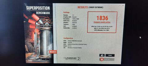

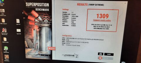

Emlékeztem régről, hogy van egy K20x kártyám, amit gyorsan előkerestem.
Passzív, viszont van rá egy bontatlan EK blokk is, ideje lesz előszedni.Az órajel emeléssel hogyan változott a fogyasztás?

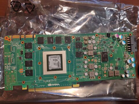

MasterDeeJay #11 üzenetére
Köszi a képeket.
Én úgy tudom, hogy ezeket a kártyákat egy ODM gyártja, aztán kerülnhetnek felmatricásásra.
Egyszerűbbb és olcsóbb is pl. a 780/Titan/Quadro PCB-ről lehagyni alkatrészeket, mint újat tervezni. Aztán lehet a gyártás szakaszában mégis megteszik valamiért.Régebben találtam videót amin egy ázsiai srác felszerele a minder VGA-ra a megfelelő ellenálás sort és már adott is képet az addig működésképtelen HDMI portra. Kis kézügyesség és annál több türelem kellett hozzá.
Amúgy fordított irányba is megy a konverzió: [link]

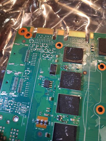

Gyártófüggő, valamelyiken rajta hagyják a szükséges smd-ket.
Van amúgy egy régebbi teslám azon van DVI de nem működik rajtaValahol írták is hogy az valami szervízport 1600x1200 max felbontásra, szerintem valami karakteres felületű akármihez jó.

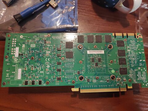

K20M ilyen:
Nem saját kép, orosz emberkétől van.
Az enyémről is ugyan úgy hiányzik egy rakás dolog. -
Kimenetet nem lehet valahogy rá ügyeskedni? PCB-ről kerestem képet, hely van neki. egy marék alkatrész hiányzik, de pl 1db HDMI vagy DVI is akár már bőven jó lenne.
