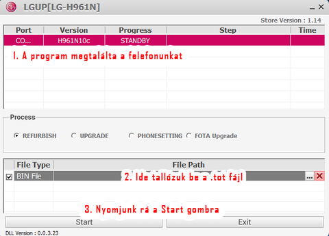

DFS1. Töltsd le az LG driver és az LG UP szoftvert
2. Installáld az LG Drivert.
3. Csomagold ki a RAR fájlt, hogy egy .TOT fájlt kaphass.
4. Csomagold ki ezt: "lgupnew.zip"
5. Futtasd az LGUP_Store_Frame_Ver_1_14_3.msi fájlt.
6. Futtasd az LGUP_8994_DLL_Ver_0_0_1_18.msi fájlt.
7. Másold a "common" mappát ide: C:\Program Files (x86)\LG Electronics\LGUP\model
8. Csatlakoztasd USB kábbelel a telefonodat a számítógéppel.
9. Futtasd az "LGUP"-ot a Start menüből.
10. Válaszd ki a telefonodat ha látod ezt az opciót.
11. A "BIN File"-nak tallózd a rootedsystemvs.tot fájlt, melyet a 3. lépésben kicsomagoltál.
12. Kb. 3 perc alatt a rootolás befejeződik.Sikeres firmware csere után, egy immáron rootolt készülék fog bebootolni a kezünkben.

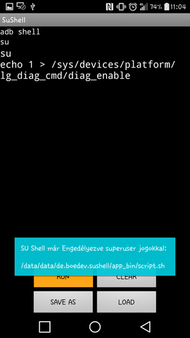

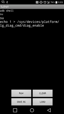

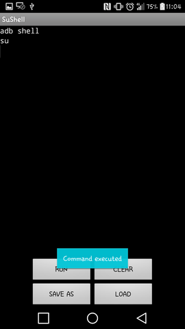

Miután felállt a rendszer, telepítsük a Play Áruházból a SuShell nevű alkalmazást.Inditsuk el a SuShell app-ot és gépeljük be a következőt:
su
echo 1 > /sys/devices/platform/lg_diag_cmd/diag_enableHa ezzel megvagyunk, nyomjunk rá a Run gombra
Várjunk vele, amíg lefut (különben nem fog, elindulni a diagnosztikai mód)
Miután megkaptunk a Command executed visszajelzést, húzzuk le az USB kábelről a készüléket majd dugjuk rá újra, hogy diagnosztikai módba kerüljön.

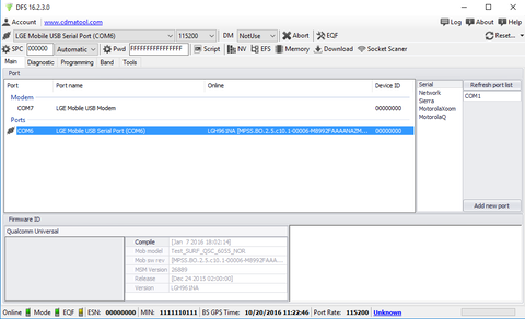

Telepítsuk és indítsuk el a DFS nevű programot.
A felhasználót/jelszót kérő kis ablakot nyugodtan bezárhatjuk.
Válasszuk készülékünket egy dupla klikkel.Ha eddig mindent jól csináltunk, a háttérben futó DFS log ablakban a következőt kell látnunk:
LGE Mobile USB Serial Port (COM6) Opened
LGE Mobile USB Serial Port (COM6) device in daignostic modeTermészetesen a COM port száma változó.

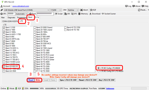

Miután kijelöltük a készülékünket, keressük meg a Band (1) fülön az LTE (2) részleget.
Az LTE BC Config LTE #6828 (jobb oldalt, alul) menüben, klikkeljünk a Read (3) gombra.
Pipáljuk ki a B20 800DD band-et. (4)
Majd nyomjunk meg a Write gombot (5)

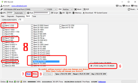

Kattintsunk át az LTE BC Config DIV LTE #6829 menübe.(6)
Nyomjuk meg a Read (7) gombot.
Amennyiben az összes sáv elött ki van szürkülve a pipa, úgy manuálisan kell kijelölni az általánunk kivánni használt band-eket, amelyek megegyeznek a LTE BC Config LTE #6828 menüben lévőkkel. (8)Fontos, hogy a LTE BC Config LTE #6828 menüben és a LTE BC Config DIV LTE #6829 menüben ugyanazok legyenek kipipálva.
Ha megbizonyosodtunk erről, nyomjuk meg a Write (9) gombot.

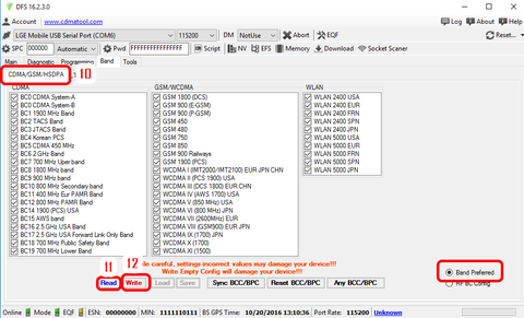

Amint ezzel megvagyunk, váltsunk át a CDMA/GSM/HSDPA (10) fülre.
Band Preffered menüben, kattintsunk a Read gombra (11) majd anélkül, hogy bármit is változtatnánk a kijelölt dolgokon, kattintsunk a Write gombra. (12)

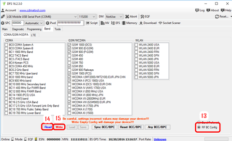

Ugyanezt csináljuk meg az RF BC config (13) menüben is.
Read (14), majd módosítás nélkül Write (15).
