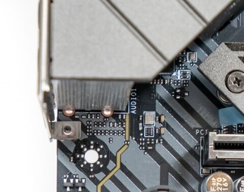

Hát, Gigabyte X470 Aorus Gaming 7 wifi lapnál jött ki maximálisan ez a probléma, de csak a TT View 37 ARGB háznál, úgy fért be, hogy levettem a telepített I/O shieldet, és még így is cinkes volt, MSI MAG B550m Mortar Wifi esetén már moddoltam a házon és még így is éppen hogy csak... (garos lapot nem bontok meg, nem csak csavarozva van a Giga lapon sem)
A poén az az egészben, hogy 2 db régebbi házba a Giga lap patentul illeszkedett (megjelenésükkor AM4 még ekkor papíron se létezett
), méghozzá ezekben a házakban:Aerocool Strike X AIR (5+ éves) és Antec Nine Hundred 900 (10+ éves).
Szóval hát, na.
#16939776
passz, lehet hogy régivágású?
Nekem is van olyan silverstone házam, aminél hagyományos, lemez IO shild-nél, ha csak koppig rátolod a hátlapra, de nem nyomod a rugalmassága ellenében a hátlap felé az alaplapot, akkor itt is fél furat átmérővel kijjebb esik a furat mint a tartó. Be kell nyomni, hogy pozícióba essenek a furatok. (van perem a tartókon, ami központosítja, utána nem ugrik vissza) pl.: Ebbe sem raknád bele ezt az oda csavarozott hátlapos alaplapot:
Itt pedig az látszik, hogy szarul van összeszerelve a lap, mert a RF/ESD szivacsot ami ami a lemez felőlünk eső oldalán van van, aközben össze kellett volna annyira nyomni, hogy az a csavar a képen központos legyen az alátéttel. Ha nem lennének ezek a csavarok meghúzva, vagy egyáltalán, akkor esélyed lett volna benyomni az alaplapot a szivacs ellenében, helyére. -
#16939776
A probléma oka az, hogy az io shield külsőpereme ami a házzal érintkezik és a pcb éle között 1,7mm a távolság. Hagyományos i/o shield meg 0,2-es lemezből van, és rugók vannak bele hajtva, amivel mindig kitölti a rendelkezésre álló térrészt. A fix, csavarozott lemez meg ezt nem tartja be.

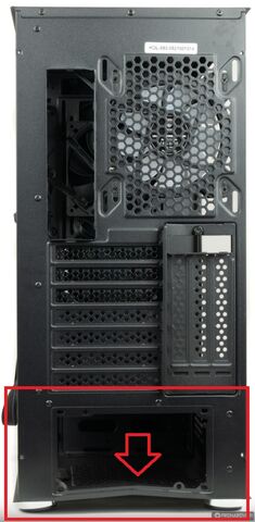

Ahogy írtam is, nem tudjuk, hány embernél járt előttünk és azok mit csináltak vele, ami a boltokban van, az nagy valószínűséggel nem ilyen állapotú. Ha pedig már itt tartunk, a "félelmetesen ócska" anyaghasználatról annyit, hogy nem is tudtuk kézzel visszahajlítani, ha már kalapács (és nem kevés akarat) kéne ahhoz, hogy elhajlítsuk a lemezt, akkor annyira azért mégsem gagyi, hogy egy átlagfelhasználónak ne legyen elég.
#16939776
Nem, az nem teljesen így nézne ki, mert akkor látszana annak a dolognak az éle amire ráesett. Az oka szerintem az, hogy tápnál a legkevésbé mereviített a fenék lemez, ami itt még tovább van könnyítve a légszürőnek kivágott ablakkal.
A bele hajlított él miatt, magától befelé, a doboz belseje felé kezd el hajlani a lemez, amint a dobozt két oldalról összenyomod az ominózus saroknál, vagy a lábaira állítva, összeszereletlen állapotban (-psu) ráteszel valami nehezet (40kg+) a tetejére.
Mivel a lemez maga lófasz, kézzel vissza lehet téríteni közel eredeti állapotába. -
