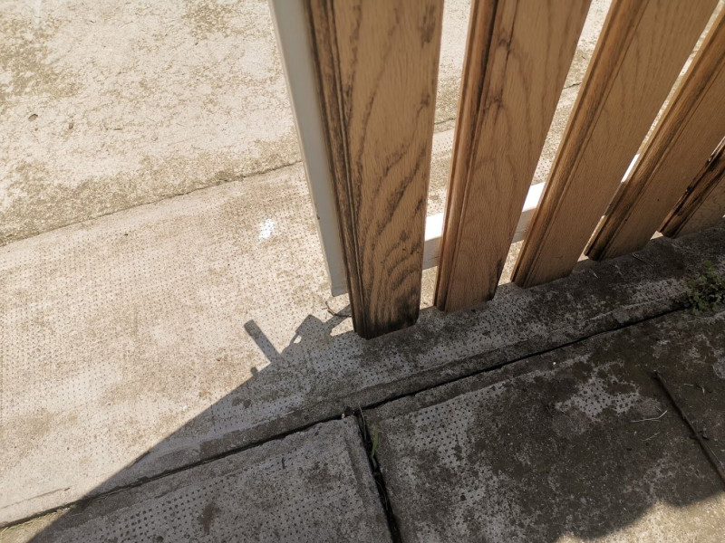

Durva, hogy 20-as a topic hozzászólása, és a fa már ekkor ilyen drága volt...én most újítottam a nyáron, gondozásmentes, fa mintás acél lécekkel, és nem volt drágább...keményen elmentek a fa árak. ...ehhez képest még ez is jobban megéri: https://keritesmania.hu/webaruhaz/kerites/aluminium-keritesek/madeira-aluminium-leckerites-5.html. Bár nekem megfelelt tőlük az acél...szerintem életemben kitart az is...
Én minden kültéri faanyagot inkább ipari lazúr rendszerrel szoktam bevonni, amivel a fa nyílászárókat is kezelik: Milesi vagy Helios Lazurind Aqua. Mindkettő vizes bázisú, hosszútávú védelmet ad. Ha nem nyílászárót kezelek akkor a köztes alapozót nem használom csak a favédő és színt adó pácot és a fedőt. (Köztes alapozóval szép sima felületet lehet elérni, de oszlopnál, kerítés lécnél nem kell olyan szép sima felület)

Tudod mit, léceljj le
batyuska100
Nálunk a teraszon volt ilyen, 2006-ban volt lelakkozva, az megette a nep és hasonlóan elkezdett befeketedni.
Tavaly lecsiszoltuk és egy pár ráteg lazúrt bittünk fel.
Azóta semmi baj nincs vele, még jól is néz ki

szipipeti
Csak egy gondolat....
800-1500 Ft / léc az új...
Az egyszerűség kedvéért számoljunk egy 1000 Ft-al...
Leírásod szerint 52 db-ról van szó, 52.000 Ft.
Mondjuk 1 méter magas, 2 cm vastag, 9-10 cm széles... az azt jelenti, hogy lécenként cirka 0,24 nm/db azaz 4 db lécnek cirka 1 nm a felülete amit festeni kell...
Most,... le kell ülnöd, átszámolni, hogy hagyod úgy, ahogy van 3-5 évig... (egye a fene) egy idő múlva egyre csúnyább, viszont megspórolsz 12-15 nm-re való 3 réteg festéket... (10-15e Ft/ réteg) - meg egy csomó csiszolást...
Amiből 2 évente kellene + 1-1 réteg megint...
Vagy ennek az árán most megveszed az új léceket, és 2 évig szárítod, (száraz hűvös helyen (padláson, ha van) - összekötegelve) - majd szépen elkezded :
gombagátló, lenolaj 2x, és a többi... (egy darab esőcsatornát kibélelsz fóliával és szépen belefekteted... majd hagyod lecsurogni... bütüket + 3-4 alkalommal pluszban átkened...Én a vízbázisút kültérre nem javaslom... (még az autókon sem bírják a vízbázisú lakkok...-pedig ott komoly, ipari cuccok vannak).
A fára az a festék - lakk jó, ami lassú száradású, ... 24-36-48 órás.. (csónaklakkok!! érdemben nincs más) (ezt már elemezte valaki az előbb..)Minél tovább tart az átkeményedés, annál több ideje van a pórusokba felszívódnia...
A vízbázisú cuccok 2-6 óra alatt megszáradnak nincs ideje felszívódni rendesen... ráadásul a hőterhelést sem bírják..
Pl.: téli -15 C, és nyáron a vaskeret, amihez csavarozva van a fa, lehet +60-75 C-is.. Jellemzően itt is indul a "rohadás"...Másik: a boltokban a "divatcuccok" vannak. Ha valaki komoly eredményt akar, akkor kell keresni "szakit", aki megveszi az "ipari" festéket, anyagot..
Az ipari és a "barkács/hobby" termék csomagolása közt a különbség, (és ez szinte mindenre igaz), hogy az ipari egyszerű nem hivalkodó natúr csomagolás a kötelező adatokkal, ha már csiricsáré fotók, rajzok vannak rajta... az már a "kábítás"...vevőcsalogatás...
A jó ipari lakk / festék sima fehér dobozban van, oldalán egy snassz adatcímkével... Csak kell aki be tudja szerezni... -

Én csak simán disznópörzsölővel átégetném, utána lenolajjal beolajoznám.

Sztem megfelelne. Direkt nem írtam márkákat, tapasztalatból mondom, hogy festékboltban azt fogják neked agyondicsérni, amelyik cégnek ők viszonteladói / hivatalos forgalmazói. A festők meg azt a márkát dicsérik amit megszoktak és használnak 20 éve, pedig lehet hogy az a leggyengébb, de nem fognak váltani sosem, mert az kockázat. (Igaz, h adott festéknek 20 év alatt 5x megváltozott az összetétele, de ők akkor is az xy márkát fogják venni / vetetni veled, mert a márkanév az szent.
) Nekem az a véleményem, hogy bármelyik ismert márka jó kell, hogy legyen. A Sadolinnál a Yacht lakkot választanám, és bár sajnos nincs leírva egyértelműen, de a hozzá használható alapozó sztem a Sadolin Base (vagy Sadolin Base HP néven is fut). A Yacht lakk oldószeres, és a Sadolin Base alapozó is oldószeres. A Sadolin Base plus HP viszont vizes alapozó! Azt szokták javasolni, hogy ezeket ne keverje az ember, bár vszínűleg nem követnél el azzal sem nagy hibát, de inkább ne keverd. A Sadolin honlapja sajnos nem teng túl a szakmai információban (ez nem túl szimpi), úgyh megkérdezheted őket, hogy ez így jó lenne-e. Kerítésre valószínűleg senki nem fog ilyen drága cuccokat javasolni, de hibát nem követsz el vele, ha "túlméretezed".Hogy másik márkát is mondjak: Lazurán Csónaklakk, hozzá való alapozó Lazurán Univerzális faanyagvédőszer. Bár gondolom a fiaskó után annyira nem szívesen maradnál a trilaknál...
Még az jutott eszembe, hogy ha tényleg nekiállsz és lecsiszolod, akkor érdemes lenne csiszolás után minél több ideig száradni hagyni a fát mielőtt alapozózod. Fedett, de szellőző helyen lenne ideális. Nekem van egy olyan sejtésem, hogy a faanyagod nem volt elég száraz, ezért nem is lett igazán jó az első bevonatod, ezért penészedik máris. Gazdasági okok miatt nem szokás elegendő ideig száradni hagyni a fát, lehet, hogy semmi köze a penésznek ahhoz, hogy letörölted nedves ronggyal. Illetve pár héten keresztül rengeteg eső esett (legalábbis felénk), ez is okozhatja a gombásodást.

Ezzel vigyáznék... Ami kiszedi neked a fából mélységében is az jól beszívódik, és utána meg azt nem tudod eltávolítani. Másrészt egy ilyen fára-fába bevitt lazúr száradás után csak vmi durva szerrel jönne ki ami tönkreteheti a fát is, és/vagy a benne maradó oldószer miatt az életben nem tudsz másik bevonatot felvinni rá. Macerás a csiszolás, de sztem nem megúszható.

Fedőszínnel ráfestenék.

Utána kellene nézni mi oldja azt amit felkentél rá.
Kevesebb munkával szebb eredményt lehetne elérni. Ha be lehetne áztatni az összes lécet egyszerre, akkor még könnyebb lenne a letakarítási munka. -

Ne aggódj, jó lesz az. Gondolj arra, hogy ha vállalkozóval csináltattad volna, akkor egy vagyonért megcsinálja ugyanezt "számlanélkül okosba jóárasítva csaknekedfőnök", lekeni a legolcsóbb noname löttyel, ugyanúgy tönkremegy és az embert soha többé nem éred el. Akkor még bosszúsabb lennél.
A minden 2. léc újracsinálását nagyon nem javaslom... Annak az lesz az eredménye, hogy egyrészt már kiindulási állapotban is máshogy fog kinézni a kétféle bevonat, aztán az idő előrehaladtával a kétféle bevonat is másképp öregszik, alatta a fa is másképp öregszik és 1-2 év múlva egy zebracsíkos kerítésed lesz.
Ha nem akarod az egészet egyszerre csinálni, akkor jelölj ki egy szakaszt de azt hozd rendbe teljesen, aztán ha lesz időd-kedved, folytasd. Persze ne évek múlva. Az 52 léc azért nem annyira végeláthatatlan... A már felrakott léceket természetesen le kell szedned az acélvázról, hogy a teljes felületet le tudd csiszolni és kenni.Tehát te a natúr fát szeretnéd látni. A lakkal vigyázz, mindenképp kültéri legyen! A beltéri lakk, parkettalakk nem bírja sem a vizet sem az UV sugárzást, felpattogzik, lehámlik, kezdheted elölről a mókát... A lakk és a használni kívánt alapozó kompatibilis legyen! És ha már lakk: én leginkább csónaklakkot vagy yacht-lakkot javasolnék, bármennyire is túlzásnak tűnik. Drágák, de ezeknek bírnia kell, sztem megéri, hogy utólag kevesebbet bosszankodj. Ilyennel van tapasztalatom is, egyszer régen lambériás bejárati ajtót lakkoztunk újra csónaklakkal, 5 év elteltével gyakorlatilag semmilyen változás nem volt rajta azon kívül, hogy a fa az persze kicsit sötétedett alatta. Ezek a lakkok viszont a vékonylazúrral ellentétben felületi bevonatot képeznek, ezt előre nézd meg, hogy tetszik-e. (Én mondjuk inkább egy fényes de tartós felületet nézegetnék évekig, mint egy nagyon natúr, szinte láthatatlan de tönkremenőset... Sajna olyan bevonat nem létezik, ami vízálló, uv álló, gombaálló és még észrevehetetlen is. Akkor az nem fa, hanem fa mintás műanyag.
) A lakkozásnál a rétegek között finom csiszolás szükséges, és minimum 2 réteget kell felvinned... Melós. Ja, és mindenképp hengert javaslok és nem ecsetet, sokkal egyenletesebb, szebb felületet lehet elérni. Nem annyira bonyolult a forma, és sokkal gyorsabban is lehet vele haladni mint ecsettel. Szemre a legkisebb 5 centis henger lenne jó ehhez. Ha úgy érzed, hogy a belső sarkokba, élekhez nem tudod rendesen bevinni az anyagot hengerrel, akkor oda előre odakened ecsettel, majd a hengerrel eldolgozod az egészet a nagyobb egybefüggő felületekkel. -

Szerintem nem feltétlen amiatt van, hogy előtte nedves ronggyal letörölted, bár használni az sem használ, sőt. Viszont a képek alapján elsősorban fent és lent penészedik. Gondolom fent az eső miatt, lent pedig azért mert talaj irányából folyamatosan jön a pára, nedvesség. (A betonról is, az azon megálló esővíz.) Ha a letörlés miatt lenne, akkor az egész léc feketedne. (Csiszolás előtt azért sem szabad vizezni, mert az elázott rostok inkább elhajolnak, belenyomódnak a felületbe, és nem lecsiszolódnak. Az ilyen csiszolás után simának érzed kézzel, de mégis előfordul gyakran, hogy a festék, lakk, akármi amit rákensz, szőr szerűen felemeli a rostokat.)
Nem találok olyan terméket, hogy Lazurin Aqua UV+, talán már megszűnt vagy átnevezték. Amit a google kiad, az a Lazurán Aqua Favédő lazúr 3in1. Gondolom vmi ilyesmit használhattál. Ha igen: ez egy vizes bázisú cucc, és van benne favédő adalék, elvileg minden egyben termék, alapozó sem kell a trilak szerint. Gyakorlatban viszont ez kicsit olyan, mint az autónál a 25000 km-enkénti olajcsere... Valamivel el kell adni a terméket. Más gyártók azt javasolják ilyen termékek esetén, hogy "az igazán hosszan tartó védelem érdekében megfelelő alapozóval kezelje elő a fát". Sajnos csodák nincsenek, a festés (különösen a kültéri) egy pepecselős, sok nekifutásos, sok réteg felvitelével járó művelet ha tényleg tartósat szeretnél. Gondolhatnánk, hogy ha valóban vizes bázisú lazúrt vittél fel, akkor nem mind1, hogy előtte bevizezted vagy sem? Lehet hogy nem, mert ha vizes a fa, akkor nem tud már mélyen beszívódni egy vizes bázisú lazúr, hiszen már eleve van víz a fában. A korai gombásodást az is okozhatja, hogy a lazúrban amit használtál, pont nincs ez elen a gombafaj ellen hatásos növényvédőszer. Javasolták a lenolajkencét, ami valóban jó, megelőzi a fa kiszáradását, de a gombásodást csak áttételesen, mert favédő adalék nincs benne. Bezárja, telíti a pórusokat olajjal, kiszorítja a vizet, így egyrészt nehezebben fog a fa repedezni, nem lesz az a nagy felület amin a gomba szeret megtelepedni, másrészt nem lesz jelen annyi víz ami szintén nem fog kedvezni a gombának. A dedikált favédő alapozókban ezen a hatáson túl növényvédő vegyszerek is vannak gomba, bogár, stb. ellen. Hieronymushoz hasonlóan én is utóbbit javasolnám inkább. Azt kell viszont tudni, hogy mivel már lazúroztad, így sem a lenolaj, sem a favédő alapozó nem igazán fog tudni jól beszívódni a felületbe, mert a pórusokban már ott a lazúr...
Szóval a lazúros réteget le kellene csiszolni, de az nem kis meló, mert - elvileg - mélyen benne van. Nem tudom mennyi lécről van szó. Mit tegyél... jó kérdés. Én azt csinálnám, hogy a feketedéseket amennyire csak lehet drótkefével lesikálnám, késsel kikaparnám, majd utána, ha nem nagyon sok léc van, akkor az összeset átcsiszolnám csiszolóvászonnal, majd favédő alapozó és hozzá passzoló kompatibilis lazúr. Az alapozó és lazúr passzoljon egymáshoz, ez fontos! Igen, a drótkefe össze fogja karistolni a fát, igen, nem lesz tökéletes megjelenésű. Viszont ha rajtahagyod a feketedéseket, az fertőzni fogja az ép részeket is...
Ha nagyon zavar, a karcolásokat be lehet tömni pasztával (fakitt), majd lecsiszolni, akkor sima lesz. Viszont pár év múlva lesznek egy fa kerítésen nagyobb hibák is, akármit csinálsz vele... így nem biztos, hogy érdemes ilyen esztétikai apróságokkal vesződni. Meggondolandó az is, hogy a feketedő lécek helyett újat teszel. -

Vizes rongyos áttörlésről, a felületkezelést megelőző módszerként, én még soha nem hallottam. Valszeg ott rontottad el.

Az lényegtelen, ha van nedvesség meg szerves anyag, akkor a szövetekben lévő oxigén elég a gombák növekedéséhez. Max lassabban nő.
Nem vagyok gombaologus, de ezt tapasztaltam
A lenolaj tökéletes megoldás, ám ebben az esetben valamelyik fa beeresztő, konzerváló alapozót érdemesebb használni. A már gombával fertőzött faanyagot is képes konzerválni.
Ha már korosabb a faanyag és már kevéssé érdekes a színe, a lazúrok helyett, lehet használni a konyhában gyűjtött és szűrt étolajat. Évente át kell kenni az "ingyen" olajjal. Legalább annyira hatásos egy évre, mint a lazúr két évre.

ez penész...
MINDEN természetes fa védelme azzal kezdődik, hogy 2 réteg lenolajos beeresztés...
következő réteg bármi lehet....
De ha ezt kihagyod, akkor bármit kensz fel.... megette a fene...
Lehet lecsiszolni a felkent rétegeket, és kezdeni előlről a natur, festékmentes anyaggal...
Minden más, mer csak "barkácsolás", javítás...
Sajnos a mostani festékek mindegyike max 3 évet bír... akkor kér 1-1- új réteget...
Nekem a tapasztalatom kültérre: a különböző "faolajok" használata, 2-évente frissítve...ha meg akarod őrizni a fa mintázatát..
A lakás lambériái és egyes bútorelemei pedig lúgos maratás után meszes szappanos mosást kaptak...
Szép selyemfehér, bársonyos érintésű... -

Én nem vagyok szakértő, de tavaly csináltam én is a kertben, most már csak az ajtó hiányzik. Én bükk-öt vettem, és csak Tesco-s lazúrral kentem le, igaz kétszer. Sztem ott rontottad el, áttörölted vizes ronggyal. Ezt nem kellett volna
Benne maradhatott a nedvesség.

Szal kerítésdeszka alját és tetejét különösennagyon le kell kenni.
