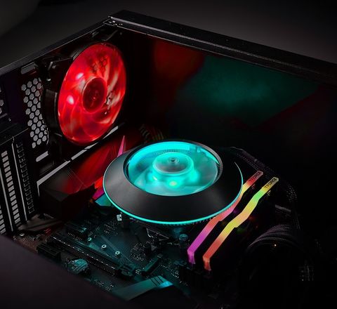

Sajna a Rizsa 5 2600-hoz csöves hűtő járt (persze az is jól hűt), de ha lett volna eleve Wraith Max kiadás akkor biztos azt veszem és nem kellett volna +15k-t kiadnom pofásabb hűtőre... (PC mod folyamatban azért kellett csinosabb hűtő mint a csövi Wraith Spire...
Végül MasterAir G100M, avagy az UFO lett belőle
