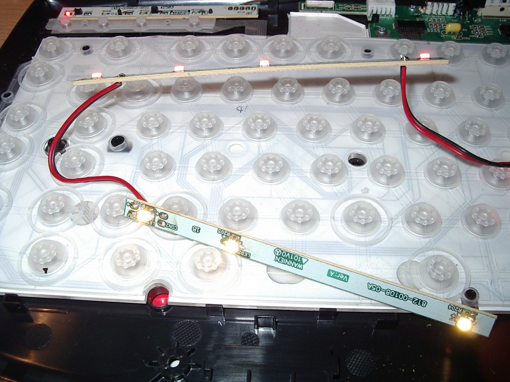

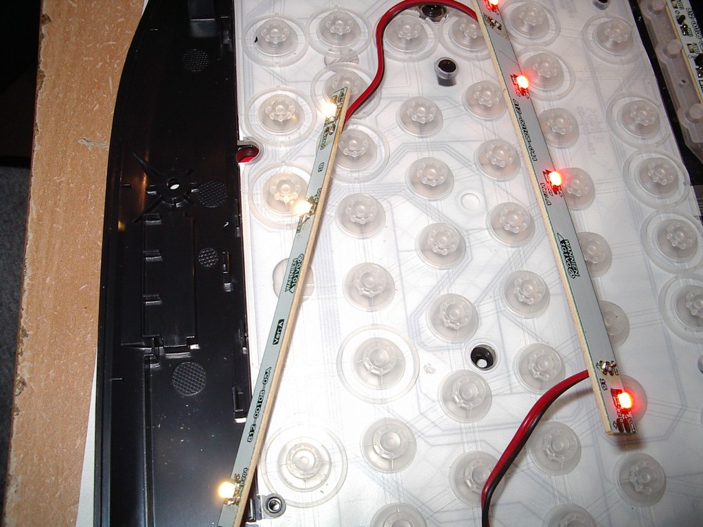

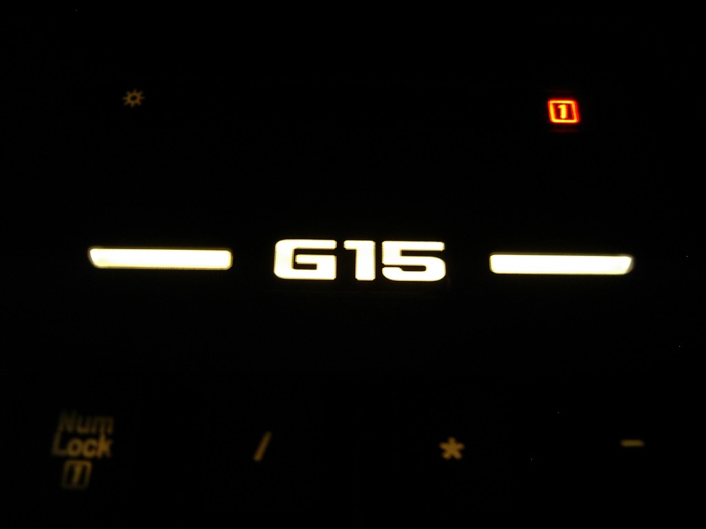

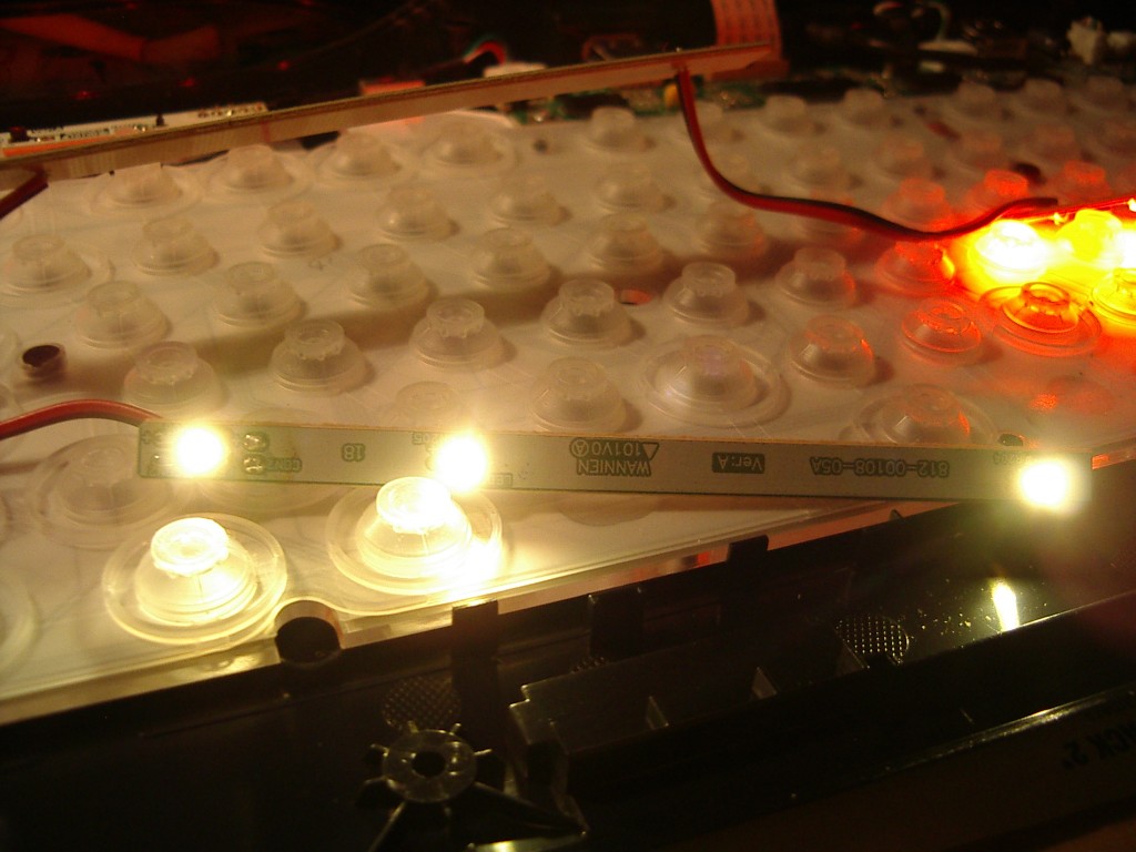

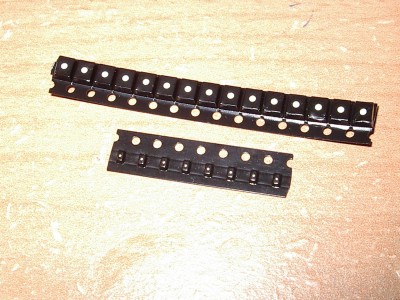

Elkészültem a világítással,egyedül még a kijelző maradt amiben ahogy lenni szokott megint más fajta SMD van ami oldalra világít,tehát a kis kék SMDket amik nagyon picik90fokkal elforgatva próbálom beforrasztani,ha nem sikerül akkor marad a nagy fehér led oda is, még maradt belőle pár darab.

Megvettem a ledeket.
160ft volt darabja 3680 volt 8db kék 15fehér
Rákérdeztem a pákára csak 230V-os van nekik az is 4,5k 24Vkellene de nincs náluk.
Majd nekiállok és írok mit sikerült összehozni.
Illetve rákérdeztem a polaritásra azt mondta h mind1, hát én úgy tudtam lednél nem annyira,kibontottam 1et és semmi nincs rájuk írva
Jah és az oldaluk teljesen fém mármint az oldala teljesen érintkező,nem is lesz ez olyan bonyolult szerintem,azt hittem kisebb. -

Szerintem nem nehéz forrasztani őket, én sokkal jobban szeretem mint az ic-ket. Leszedéshez én hőlégfúvót ajánlok, azzal sokkal gyorsabb
felrakáshoz páka meg csipesz és kézügyesség. Nem drágábbak mint a nagy testvéreik, szerintem olcsóbbak is. Sok sikert hozzá.
megelőztek
Én még nem sütöttem meg, de a polaritásra tényleg figyelj.
Winner_hun
Állítható hőmérsékletű páka erősen ajánlott, pláne a visszaforrasztásnál, mert könnyű ezeket a mini ledeket megsütni. A pozitív és negatív jelzésre figyelj, alapból ne hidd el a led alján levő jelzést, ami mutatja hogy melyik a pozitív és melyik a negatív lába a lednek, egy db-ot minimum próbálj ki. Nekem van fordított jelölésű ledem.. amúgy tán 20 Ft-ért vettem darabját amikor kellett.
Leszedés mehet oldalankénti melegítéssel + kis aláfeszítéssel de csak óvatosan, nehogy lejöjjön a csatlakozó amihez a ledet forrasztod. Esetleg egy drótot hajlíts meg és fogasd a pákához hogy 2 ponton tudj melegíteni, úgy könnyen le lehet szedni a ledeket
