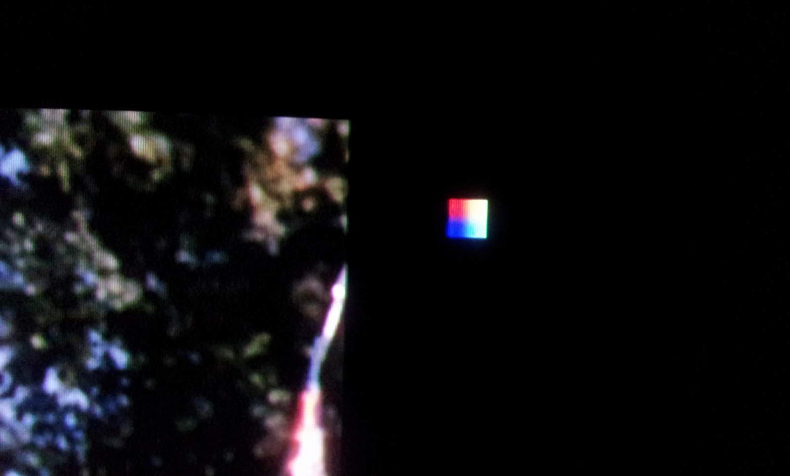

Sziasztok.
Vettem egy pi2-t, tegnap erkezett. eddig minden hibatlanul mukodik, de van 2 problemam.
Egyik az, hogy van egy szines kis kocka a kepernyo jobb felso sarkaban ami film kozben vagy allandoan ott van mint egy logo, vagy lassan pulzalva eltunik majd megjelenik egesz lejatszas alatt, a menuben meg gombnyomasra elojon, majd 1-2 masodperc mulva eltunik a legkozelebbi gombnyomasig, majd gombnyomasra ujra elojon.
Mi ez, es hogyan lehet ezt kikapcsolni/eltuntetni onnan? Plazma tevem van, es nem egeszseges egy ilyen eros fenyu allando "logo" a kepernyon, meg zavar is hogy ott van mert eleg eros a fenye.

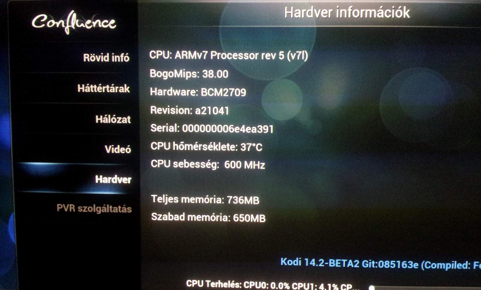

Itt egy kep rola:Masik problemam, hogy a hardverinfoban teljes memorianak 736mb-ot ir, cpu sebessegnek meg 600mhz-et, holott a memorianak 1gb-nak kellene lennie, es 900mhz a cpu sebesseg. Miert mutat kevesebbet?
Itt egy kepp errol is:
