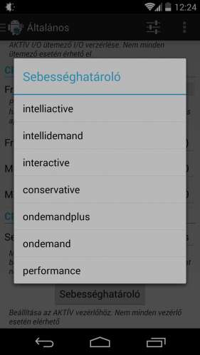

Governor és a Scheduler is van olyan, ami kimondottan flash-re van optimalizálva, ami a CB-ben van alapból az pl nincs. A beállított párosítás sem a legjobb.
Ha jó üzemidőt akarsz látni, akkor az ezen a linken megnézheted egy komplett teszt keretében, ami bár nem erre készült, de szerintem elég jó üzemidőt hozott[Egyéb teszt]
A tesztben szereplő kernel 96MHz-2.8GHz-ig használja a CPU-t, és alig tér el az eredeti kerneltől . -

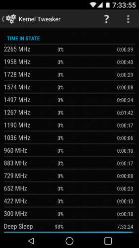

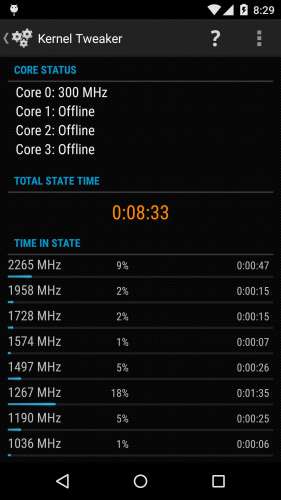

pzoley
Az eredeti kernel-nél a Governor/Scheduler páros a ludas. Kernel Tweaker-el nézd meg, mi van alapból beállítva.
Egy jó kernelnél kb ilyet kell látni: tökéletes deep sleep, és csak 1 mag megy ha nincs használva. 2. kép
Hidd el, az xda-n, jelenleg 1 olyan kernel létezik, ami az eredetire épül /perview kernel forrása elérhető/, ez pedig a Franco r66 és az újabb ha van. A többiben benne van az előző verziók összes felesleges sallangja. -

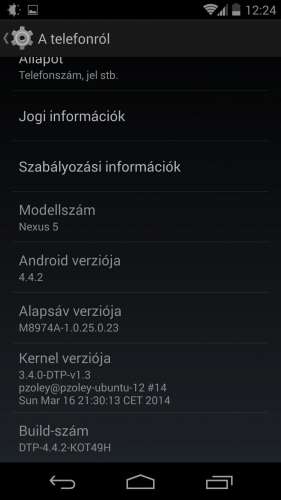

Saját kernel, előre beállított jó paraméterekkel, azon nem szoktak változtatni, de persze lehet.
Igen, jogot ott kell kérni.
Az alap verzió a 4.1, abban van saját OTA frissítő, azon keresztül lehet a 4.4-et feltenni. Soha nem kellett eddig sem és ezután sem a frissítés miatt újrahúzni, mert minden adat, utólag telepített program, beállítás megmarad. Frissítés menete az oldalon leírva.
Én is és a többiek is napi szinten használják, azért mert írtam a tesztelés, még nem azt jelenti, hogy gond van veleBőven elég egy NAND backup előtte és ha nem tetszik 1 perc alatt visszateheted a régit.
