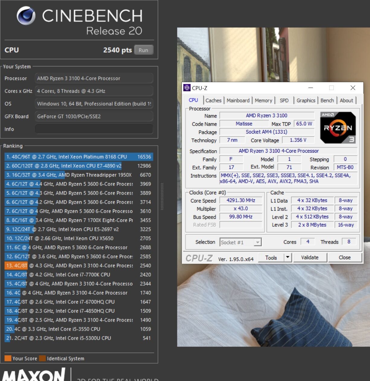

perpill a 3100-at 4,,3-on is le tudom hűteni konvertálás alatt 500rpm-mel top flow hűtővel, csak ott már nem max 60 fok mint 3,6-on, hanem 82-85 -

nagyban függ ez az adott chiptől, cb20 pedig csak egy render fajta3100@4,3-on 2540 pontot dobott - kénytelen voltam kicsit megrántani az új alaplapom miatt, aminél néhány érték érdekes mód alakul néhány tesztoldalnál ( : -
eléggé meleg indítás, egy órás konvertálás után közvetlen, hwinfo szerint 65w cpu+soc, konnektoros mérés alapján reális - 90w teljes gép - -
