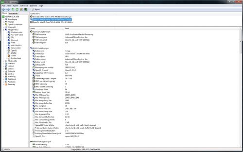

Ha jól értem, akkor a DirectX-et nem jól detektálja valamiért az AIDA? Az OpenCL-re akad másik szoftver, az is 1.2-t ír egyébként.
Amúgy azért kérdeztem a 290X/390X-et, mert azt hittem támogatja az OpenCL 2.0-át(SVM-et, meg úgy egyébként az ezzel kapcsolatos dolgokat), úgy rémlik az AMD zagyvált erről valamit, de ezek szerint nem jól rémlik, vagy valamelyik FirePro-ra írták és ezzel keverem. De igazából mindegy, csak kíváncsi voltam, hogy az AIDA64 hibázik, vagy tényleg az AMD beszél ződségeket.Erről az iGPU sebességről meg felesleges szerintem vitázni, ha valamelyik emlegetett dGPU támogatná az SVM-et, akkor lenyelné keresztbe a Carizzo gpu-ját, még úgy is, hogy hozzászámoljuk a PCIe késleltetését. De amióta a prociban van a vezérlő, és nem az alaplapi chipsetben, azóta sokat csökkent késleltetés. Bár tény, hogy még így is sokkal lassabban éri(vagy érné) el a dGPU a rammot, mint egy mostani APU(iGPU + CPU).

Úgy nézem a 290X(ergo a 390X) is ezeket támogatja, kivéve a cl_khr_depth_images-t. Gondolom driver kérdése az egész, bár esküt most így erre nem tennék.
Mondjuk azt azért hozzátenném, hogy mindez az aida szerint, de hát az aida szerint a hardveres dx támogatás is csak 11.1, egy másik fülön meg már 11.2, valóságban meg tudjuk, hogy 12. Ne értsd félre, mindezektől függetlenül az aida egy remek kis progi, talán a műfajában a legjobb, de azért nem tökéletes, persze ilyen nincs is

Szerk.: Sz'al utananeztem, es elvileg ezek a kiterjesztesek szuksegesek az OpenCL 2.0-hoz:
cl_khr_3d_image_writes
cl_khr_byte_addressable_store
cl_khr_depth_images
cl_khr_global_int32_base_atomics
cl_khr_global_int32_extended_atomics
cl_khr_image2d_from_buffer
cl_khr_local_int32_base_atomics
cl_khr_local_int32_extended_atomicsEzek kozul a cl_khr_depth_images-et nem tamogatja az R9 380 (Antigua), a tobbit tamogatja.

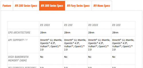

Jaja, a 380X-re meg 2.0-t írnak a Sapphire oldalán, a két kártyán ugyan az a Tonga GPU van(mostani nevén Antigua), igaz a 380-ban néhány shader le van tiltva, de nézhetjük a 290X vs. 390X-et is, az egyikre 1.2, a másikra 2.0-t írnak, pedig itt még annyi eltérés sincs mint 380X/380-nál.
(#5) Fiery: Vajon a 290Xre miért mutat 1.2.őt az aida64?

Az OpenCL platform (ami az APP hataskore) 2.0 verziot tamogat, de az eszkoz (R9 380 ebben az esetben) csupan OpenCL 1.2-t. Amit az AIDA64 mutat, az teljesen normalis, nem latok hibat. Ha a gepben nem Intel CPU lenne, hanem Kaveri/Godavari/Carrizo APU, akkor annak az iGPU eszkozere mar OpenCL 2.0-t mutatna az AIDA64 (is).
