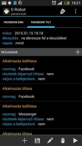

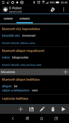

De itt egy parancsba tettél mindent. Ez lefut és még az indítás másodpercében leállítja a lejátszást. Ott van utolsó műveletként. Pontosan azt teszi, amit a parancsban meghatároztál. Ebben nincs feltétel és a kapcsolódás eseményre reagálás sincs sehol sem megadva.
Sztem ezt úgy kéne, hogy ennek a parancsnak BT -be a vége, majd új parancs.
Esemény: BT ACL csatlakozva -> eszköznév
Művelet: Lejátszás állj. -

1. Egy program leállítása bizonyos esetekben csak rootolt készülékeken működik. De ha rootolt készüléked is van és kilősz egy alkalmazást amelynek van háttér szolgáltatása akkor igen, újra fogja indítani hacsak manuálisan nem állítod le.
2. Ha tiltasz egy alkalmazást akkor az ikonját már nem látod, pont ezt jelenti a tiltás. Ettől még nem törölte az alkalmazást. Egészen addig így lesz amíg nem engedélyezed.
3. A parancsodban egy tiltott alkalmazást próbáltál indítani, ezt természetesen nem lehet. Előbb engedélyezted kell ahogy somatom írta.
4. Persze lehet olyat hogy két óránként öt percre bekapcsolja a hálózatot.

Olvasd el, hogy a Robotban mi az alkalmazás leállításának a definíciója! "Megpróbálja leállítani" Egy alkalmazás csak akkor fér hozzá egy másik belső műveleteíhez, ha a másikban leprogramozták ennek a lehetőségét. Amit a Robot tehet, az nem ugyanaz, mint amikor Te ráböksz a kilépés/leállítás ikonra.
A Robot tudja kapcsolni a szinkronizálást és stock Androidon (pl. Nexus) működni fog. Samun ugyanezt már nem sikerült atom biztosan összehoznom. Erről viszont nem a Robot tehet, hanem a Samsung, hogy belekókányolt az Androidba.

Nem ismerem a Facebook lelkivilágát. Ha leállítás után nem éleszti fel semmi, akkor nem kell tiltani. Úgy megmaradnak az ikonok is. Amit most átélsz, azt hidd el, hogy itt, a topikban, mindannyian átéltük. Én konkrétan úgy voltam vele, hogy nehogy már egy Androidos alkalmazás kifogjon rajtam. Kipróbálhatod a Tasker -t, de sztem az semmivel sem könnyebb. Én próbálok segíteni, de akarni Neked kell, én biztos nem fogom helyetted. Ha úgy gondolod, hogy ez nem a Te műfajod, akkor viszont tényleg ne erőltessük! Döntsd el, hogy mit szeretnél!
#79335424
Haladjunk tovább! Ha azt írom, hogy ébressze fel a készüléket, akkor ne azt állítsd be, hogy ne ébressze a készüléket! A műveletek fenntről, lefelé, sorban hajtódnak végre. Írtam, hogy a tiltott alkalmazás olyan, mintha nem is létezne. Egy nem létező alkalmazást pedig nem lehet elindítani. Tehát az egyik parancsban előbb leállítod, aztán tiltod, a másik meg ennek a reciproka, tehát előbb engedélyezed, aztán esetleg, ha kell, elindítod. A műveleteknél a részletek képernyőt tilthatod. Én várnék a leállítás befejezésére és csak aztán alkalmaznám a tiltást, de erről majd talán Tamás írja a tutit. Attól még próbálni tudod.
Fog az menni. A tiltással a rendszer számára megszűnik létezni az alkalmazás. Az ikonja is. Majd meglesz annak is a módja. Ne türelmetlenkedj!

Folytatás a másik topikból.
Én ezt írtam:
"Az engedélyezés/indítás pedig egy másik, ugyanilyen parancs."
Erre Te mit csináltál? Nem létrehoztál egy másik parancsot, hanem létrehoztál egy másik eseményt, ugyanabban a parancsban. Most van egy reggeli, meg egy esti eseményed, amikre ugyanazok a műveletek hajtódnak végre. Nem jó! Egy parancsban csak az esti riasztás legyen és alatta a hozzá kapcsolódó műveletek. Aztán egy teljesen új parancs, aminek szintén adsz egy nevet, mondjuk Facebook_enged. Na, ennek az egyetlen eseménye a reggeli riasztás és alatta a hozzá tartozó, vagyis a reggel végrehajtandó műveletek. Így már érted?
