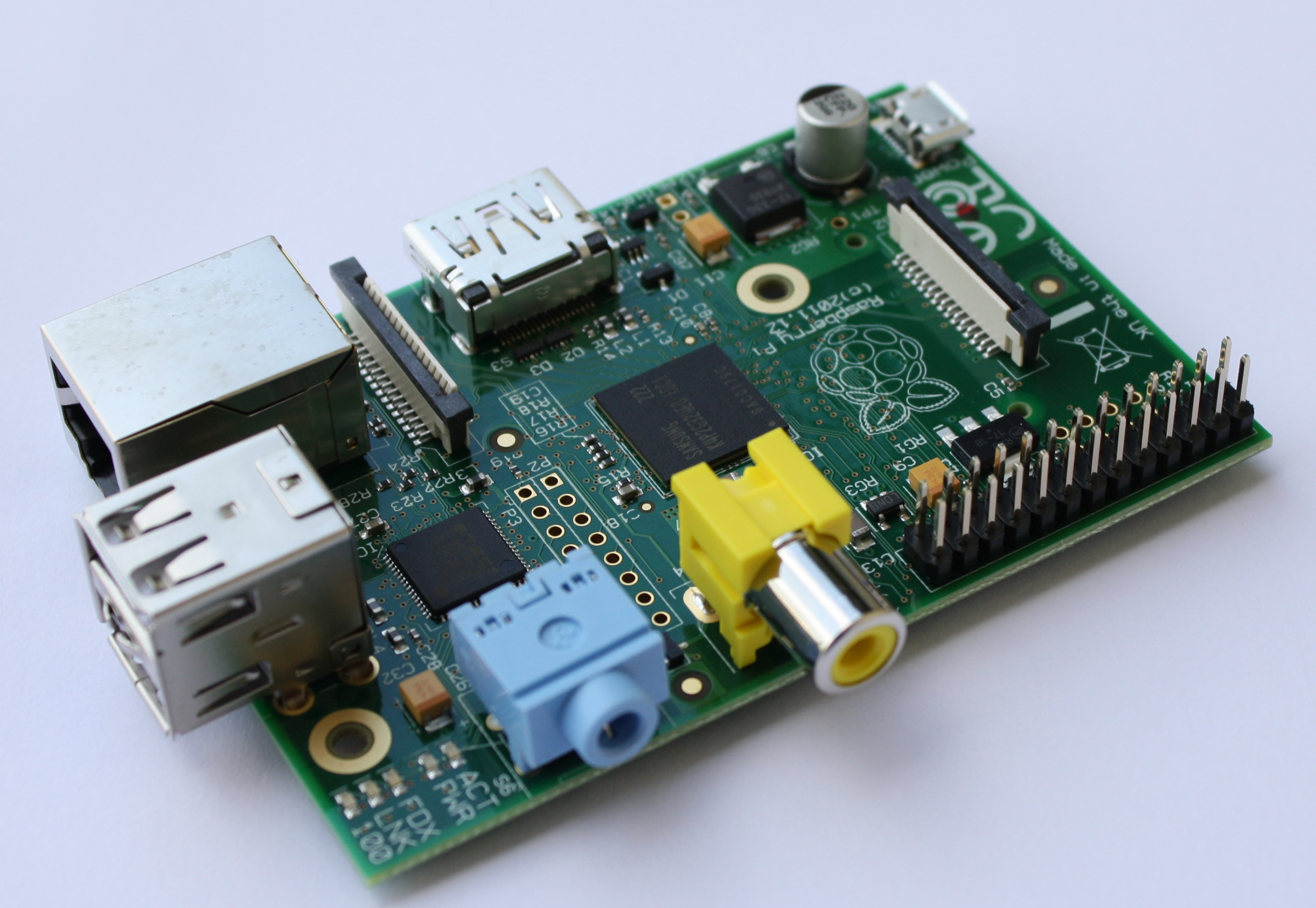

na kikerült kép az új board revisionről:
a felfogatópontokat figyeljétek az ethernet port mellett és a régi tp1 helyén(egyébként a gyártást áthelyezték a uk-be, valószínűleg ezért volt inkább a fennakadás a szállításban, viszont ezentúl a két disztribútor heti 30k darabot tud szállítani)
a model a pedig még a idén kijön a nettó 25 dolláros áron
fo_di
nemsokára érkezik a model b rev 2.0
ami lényegesebb változtatás:
- alakítésok a gpio táján
- reset header (elvileg a mostani lapokon is rajta van, csak kivezetést is megcsinálták, a p6 két pinjét kell összekötni)
- az usb port polyfuse eltávolításra került, így visszatáplálásból is járatható a pi (de figyelni kell, hogy 2,5 ampernél ne folyjon több át)
- a hdmin át szivárgó 5 volt végleges megoldásra került
- a hibás feliratú ledek szitázását javították
- és a legfontosabb: 2 darab 2,5mm-es rögzítőpont!a raktárkészletek elfogyásával már az új revision fog érkezni, néhányan már kaptak a farnelltől
(lehet, hogy az rs is erre várt, azért emelte meg a lead time-ot?) -
