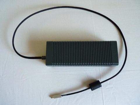

én úgy tudom ezeket a "tuning" tápokat, - bár nem hivatalosan nevezik így, hanem ráragasztották ezt a nevet - a Microsoft az XBOX-okhoz gyártotta, és újban már nem azért lehet kapni, mert ha jól tudom a gyártó változtatott a kialakításán.
ahogy Q is mondja, a stabil tép ellátás szükségszerű, de nem feltétele a működésnek.
én is használtan vásároltam, az avx.hu oldalon.
melegedést nem tapasztaltam a szokásoson felül, pedig nálam szinte non-stop megy -

[link]Rosszul fogalmaztam, mert a tuning táp nem javít a képen vagy a hangon, hanem elosegiti hogy kevesebb legyen a veszteség.
Pl, a hdmi kábel is minel jobb minőségu, annal kevesebb a minőség romlás lehetősége.
A minőség adott, csak a 'közvetítő anyagok' tudnal rontani és / vagy elvenni a minőségbol... -

A tuning táprol meg van cikk a neten hogy mi az oka amiért érdemes vele foglalkozni.
Az a500nal is használom, előtte az a400nal is használtam.
Persze a rendszer minősége is befolyásolja az értelmét, viszont amit határozottan észre vettem amióta használom, hogy nem 'fagy' a popi, valamint nem kell nehany naponta ujra indítani.
Valahogy amióta megvan, stabilabbnak érzem a működést.
És szerintem a kep minősége is hatással van.
Oled tevemen egyértelműen látom a javulást

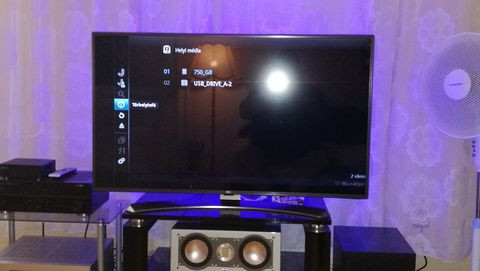

Erre van valasz esetleg? Igazabol ugy szeretnem, hogy nem veszem ki a vinyot a fiokbol.

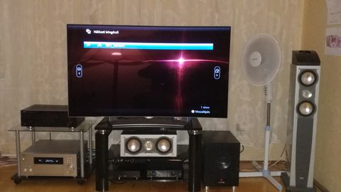

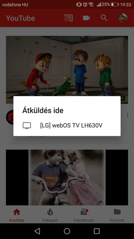

Nincs mit. Engem is érdekelt. Két Youtube app is elérhető a popi áruházban, de az egyik már nem működik. Megszűnt a támogatása. A működő meg nem frissül. Talán már nem is fog. Ezért kár, de nekem még mindig elsősorban filmek lejátszására kell.
Q
Lacielvtárs
#832
Jelentkezz be a Youtube appba, a fiókoddal. Akkor tudod a popit beregisztrálni a kapott kóddal.
Q
Lacielvtárs
#830
Mire gondolsz? Tableten keresel, popin keresztül nézed? Mert ezt még nem próbáltam. Popin bejelentkezek a Youtube appban és ott szoktam keresni is. Ritkán.
