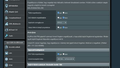

tobias40
korcsi #52756 üzenetére
Tűzfalat a routerben van a gépeken kell beállítani?
Ha jól értelmeztem itt a belső hálózatomban minden eszközömnek lesz egy ipv6-os címe,amit el lehet érni bárhonnan?
Ha igen,akkor ezeket hogy állítom be vagy mi ennek a menete?
Vagy maradnak az ipv4-es belső hálós dinamikus ip-k amik a mac címekhez vannak párosítva?Mik azok a konkrét példák ahol érezhető az ipv6 jótékony hatása,előnyei?
korcsi
tobias40 #52755 üzenetére
Mehet párhuzamosan. Az IPV6 önmagában nem elég minden helyzetben.
IPV6-ra is állits be tűzfalat! Fontosabb mint a 4-nél, mert nincs alapértelmezetten NAT.wiki-t még néhányszor, aztán megint párszor, aztán más leírásokat, és szép lassan kikristályosodik, hogy is van ez.
tobias40
Megkaptam az ipv6-os címet a telekomtól,de megy mellette az ipv4 is.(ez úgy tudom nem túl jó ha mindkettő megy párhuzamosan)
Milyen beállításokat és hogyan kell beállítanom a routeremben hogy használhassam az ipv6-os címet?A routeremben az ipv6 fülnél látom is ezt a címet de a router fő oldalán továbbra is az ipv4-es cím szerpel.
Telekomos eszköz modemként dolgozik nálam,a saját asus ac87u routerem intéz minden t a hálózatban.
Nem vagyok képben az ipv6-al kapcsolatban ezért konkrét példákat is mondanátok hogy mire érdemes leginkább használni az otthoni hálózatban?
Wiki-t elolvastam de annyi a számomra idegen kifejezés hogy még jobban összekavarodtam!
Hogyan kell beállítani az ipv6-os címeket a belső hálózatban(ha kell?) hogy minden eszközömnek ipv6-os címe legyen?Egyelőre ennyi,még jövök az idegesítő kérdéseimmel!
Ha nem ide való kérdések,akkor mondjátok hova írjak?
