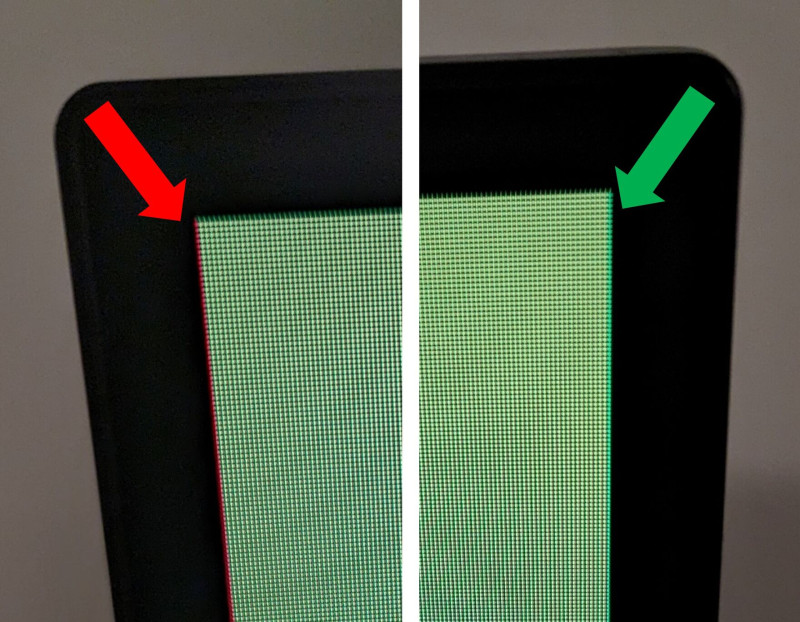

A hétvégén alaposan leteszteltem a pixel hiba miatt az MM-ben cserélt Sony 65A80L-t.
Az új unit pixelhiba mentes, se dead pixel, se stuck pixel, semmi. Jó 30 óra használat után foltosodás/banding terén nagyjából ugyan azt hozza mint az előző unit, vagyis 5% szürke mellett tesztképen látható némi inhomogenitás, 10%-nál már alig kivehető, film vagy egyéb valós felhasználás mellett nem észrevehető.
Ez eddig jól hangzik, de van egy dolog amivel kapcsolatban szeretném kérni a véleményeteket.
Észrevettem, hogy bal oldalon a kép legszélén egészen a képernyő tetejétől az aljáig végigfut egy egy pixel szélességű vertikális piros csík. Ez gyakorlatilag úgy tűnik mintha a legszélső pixelsor lenne, ami pirosan világít bizonyos háttér mellett. Sárga háttér mellett vehető ki a legjobban (pont úgy, mint az előző unit-nál az egy darab pixelhiba esetén). A képernyő jobb oldalán a legszélső pixelsor pedig zölden világít. Ez tényleg alig-alig vehető észre, és csak sárga háttér mellett látható közelről. (A csíkok nem forrás függők, több YT videón, jpg képen is néztem.)
Nem a legjobb fotók, de a lényeg látszik:
Ha nem a záró pixelsorról lenne szó a két oldalon, akkor nem lenne kérdés, hogy baj van. De ez így elég szabályosnak tűník. Nem lehet, hogy a pixel shift-hez van valami köze? (Igaz ha kikapcsolom a pixel shift-et a menűből, akkor sem tűnik el a csík.)
Még egy-két napom van elállni a vásárlástól. Annak ellenére, hogy a csíkok nem zavarók, nagyon jó lenne tudni, hogy ez normális e vagy sem. (Ha nem normális, akkor megy vissza ez a unit is, mivel nem lenne jó ha például később a TV közepén jelenne meg csík...)
(Sajnos azt nem tudom, hogy az előző 65A80L unit-on volt e ilyen, mert amint kiszurtam azon a pixelhibet középen, nem nézegettem tovább...)

A foltosodás normális, és még mondhatni a tiéd egész szép
Idővel javulni fog, de eltűnni soha!(van aki emiatt kér panel cserét, vagy tv cserét, aztán vagy jobban jár vagy épp szarabbul) Addig amíg nem látod valós tartalomnál szerintem felesleges vele foglalkozni...ha be írod a keresőbe hogy "banding" ki fog adni egy csomót...nezegesd.
A pixel hiba pedig.....hát kinek mi...én biztos csereltetném a tv-t....
