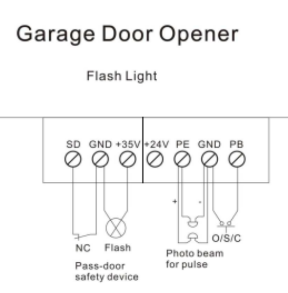

kicsi kecske #52290 üzenetére
A kiskapu itt nem a kiskaput jelenti, hanem azt, hogy kétszárnyú kapunak csak az egyik szárnya nyit, ezt hívjuk kiskapu funkciónak. A gardengate vezérlőkön külön van 1-1 bemenet ezekre, valamint a távirányítón is van erre külön gomb.
vampire17
Nem, a lenyeg az, hogy un. "szarazkontaktos" legyen. Ez azt jelenti hogy nincs rajta feszultseg (ezert "szaraz") te adod ra azt, amilyen kell.
Pl ha a shelly-t 230V AC val mukodteted, akkor szarazkontaktal kapcsolhatsz 24V DC-t is. "Nedves" kontaktusnal rajta van az eszkozt mukodteto feszultseg a relen. Tehat csak olyan eszkozt mukodtethetsz, ami megegyezo arammal mukodik.
Kiskapu funkcio alatt azt ertem, hogy van e olyan opcio, hogy kulon tudod nyitni az egyik szarnyat.
vampire17
kicsi kecske #52286 üzenetére
Ezek kozul egyik sem jo.
Ilyet vegyel , ha nincs kiskapu funkcio:
https://okosotthon.bolt.hu/webaruhaz/termek/shelly-plus-1-wi-fi-bluetooth-okosrele/
Ilyet, ha van kiskapu funkcio (es akarod hasznalni):
https://okosotthon.bolt.hu/webaruhaz/termek/shelly-pro2-din-sinre-szerelheto-wi-fi-s-okosrele/
Vagy vehetsz ket shelly plus 1 et, ugy olcsobb
