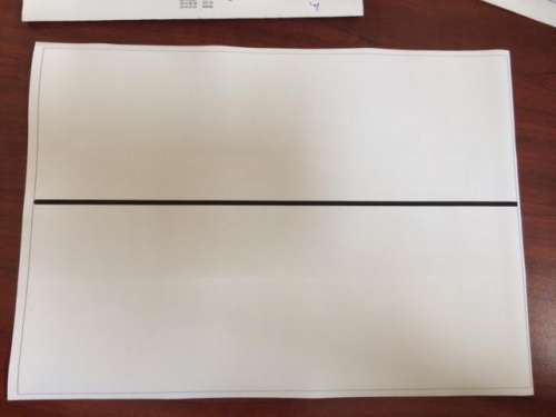

Damage
Big-Lacos #19530 üzenetére
Oké, csak így egyértelmű volt, hogy nem fog téveszteni. Ennél a témánál (zseton) a középső fókuszpont függőleges, vízszintes és átlós vonalakat is talál. Gondolom te is csak viccből kérdezted, hogy mit gondolunk. Egyértelműen lehet látni, hogy jó és éles a kép.
A kérdésem arra irányult, hogy csak vízszintes vonalra lőve (landscape és portré módban, vagyis 90 fokkal elforgatva is) különböző tárgy- és fókusztávolság mellett is hibátlanul működik-e. Vagy csak én rohantam bele 5 példányba, amik ilyenkor tévesztenek. Mindegyik példánynál előidézhető volt ez a hibajelenség váztól függetlenül (több vázon is kipróbálva). 2 boltból + magyar forgalmazónál lévő példányoknál is. Camera Kft. se tudott mit kezdeni vele. A Sigma dokkoló is csak a fiókom mélyén foglalja a helyet. Komolyan érdekel, hogy létezik belőle hibátlanul működő példány, mert elég lehangoló lifeview-ban használni ezt a lencsét, vagy keresni a függőleges kontúrokat a témán.
Előre is köszönöm, hogy lecsekkolod a sajátodat. -
Damage
Big-Lacos #19525 üzenetére
Azt hiszem nem teljesen értetted mire is gondolok! Egy ilyen mintás zsetonnál persze, hogy nem téveszt.
Nyomtass egy ilyen lapot A4 méretben. Landscape és portré módban is, 18 és 35 mm 1 méteres tárgytávolságból, majd 2 méter, 3 méter és 4 méter. Igazából a hangsúly a 90 fokos elforgatáson van és az egyenes vonalra való fókuszáláson! Ezt próbáld ki légy szíves, és természetesen ne lifeview módban!
